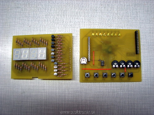

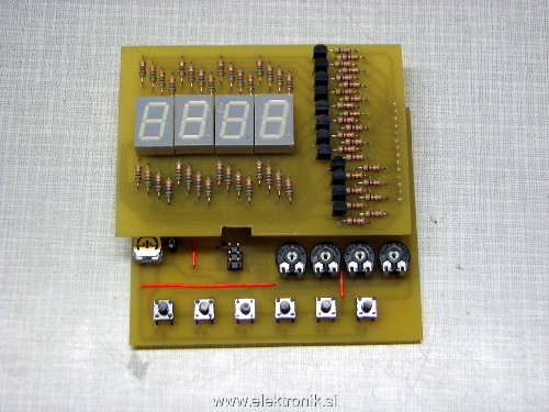

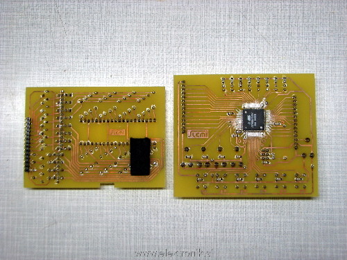

Če te zanima imam doma narejeno vezje na katerem je ATMEGA169V, s potenciometri na A/D vhodih, tipke in LED diode, ter šritimi 7-segmentnimi displeji vezani v mrežo. Kar precej zanimivo za učenje. Gor je tudi konektor za standardni priklop 2x16 LCD displeja.
Vse kar rabiš zraven je AVR ISP programator.
Gregor
 Velikost datoteke:  361.41 KB
 Velikost datoteke:  394.07 KB
 Velikost datoteke:  338.71 KB
