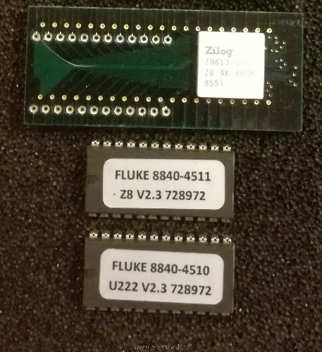

Malo pospravljam, pa sem naletel na tole. Za mlajše verjetno zanimiv način, kako se je včasih reševalo "menjavo programa" v kontrolerju Wink
Z8 razvojna verzija

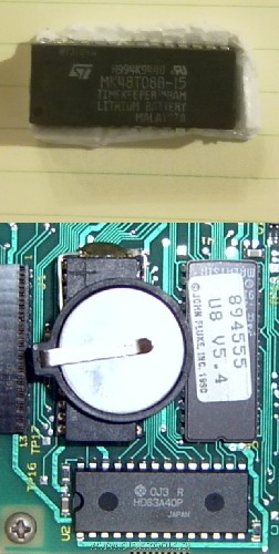

Pa še ena na podobno temo. "Zloglasni" timekeeper rami. Zgoraj nov (NOS) primerek, ki pa mu je z leti opešala vgrajena litijeva baterija. V pokrovu nad čipom ni drugega, kot baterija in urin kristal. Spodaj pa način, kako sem pred leti spravil v življenje kako reč z omenjenim čipom. Ni ravno lepo, je pa povsem funkcionalno. Če bo baterija spet kdaj opešala, bo menjava enostavna Think
ST Timekeeper ram

Ali obstaja FRAM alternativa temu?

Kako dolgo pa drži originalna baterija?
Imam namreč en ZeroPowerRAM™, ki je vgrajen v krmilniku pnevmatske grozdne stiskalnice. Letnik nekje 1993-1995. Pa samo še čakam, kdaj bo začel program gnjavit, ali pa pozabil kje je ostal...

Iskreno rečeno pojma nimam. Nikoli je nisem iskal. Cypress sicer ponuja neke paralelne nvSRAM in pa serijske FRAM z RTC, ampak predvideva zunanje napajanje ure. Si pa ne znam predstavljat, čemu bi dandanes sploh uporabil takšno kombinacijo?

Deklarirano je, če se ne motim 10 let. Po primerkih, ki sem jih imel v rokah sodeč pa precej več.
