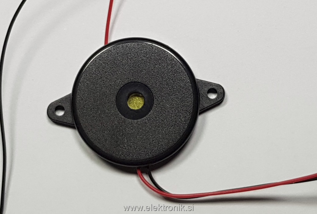

Si kaj gledal Piezzo senzor za niveliranje?

Zanimiv tale pizzo senzor. Hvala za link.

Ja, to sem našel na FB strani s tvojega linka.
Saj ne more biti neka kunšt.
Taki senzorji
so se uporabljali za indikacijo razbitja okna ipd. pri alarmnih centralah.
Filter z dvema ali več OPampi in izhod......
