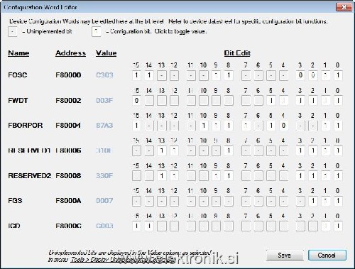

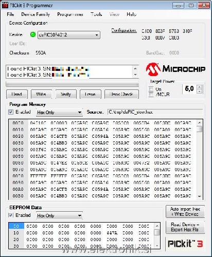

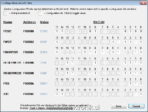

Znalce sprašujem, ali je mogoče v direktno HEX fajlu spremeniti nastavitve konfiguracijskih bitov?
Gre za mikrokontroler dsPIC30F4012.
Prilagam HEX file (spremenjen v txt) ter sliko s pravilnimi nastavitvami konfiguracijskih bitov, ter sliko nastavitev, kot so zapisane v HEX fajlu

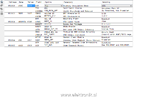

Tole bi šlo najlažje s spremembo in ponovnim exportom HEX fajla. Katere vrednosti tukaj bi moral menjat?
 Velikost datoteke:  63.38 KB
 Velikost datoteke:  104.19 KB

PrispevekObjavljeno: Tor Dec 26, 2017 6:25 pm    Naslov sporočila:   Odgovori s citatom
Vrednosti - value, bi morale biti takšne, kot so na sliki "pravilne vrednosti..."
Na naslovu F80000 mora biti "value" C303 (dejansko je C100)
na naslovu F80002 mora biti "value" 003F (dejansko je 803F)
na naslovu F00004 mora biti "value" 87A3 (dejansko je 87B3)
na naslovu F8000A mora biti "value" 0007 - takšna je tudi dejanska vrednost
na naslovu F8000B mora biti "value" C003 - takšna je tudi dejanska vrednost
V MplabX naj bi bilo možno spremeniti te nastavitve, vendar mi ne pusti urejati (dissable editting....)

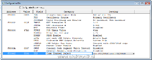

PrispevekObjavljeno: Tor Dec 26, 2017 6:29 pm    Naslov sporočila:   Odgovori s citatom
Preveri, če je to OK?
 Velikost datoteke:  63.33 KB

PrispevekObjavljeno: Tor Dec 26, 2017 8:04 pm    Naslov sporočila:   Odgovori s citatom
Slowfly je napisal/a:
Smem vprašati kakšno orodje si uporabil?
PICkit 3 Stand Alone Programmer App

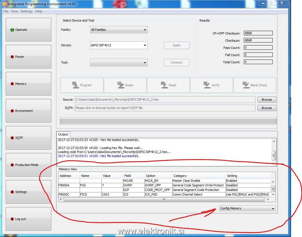

PrispevekObjavljeno: Tor Dec 26, 2017 9:45 pm    Naslov sporočila:   Odgovori s citatom
Tole gre tudi v MPLAB IPE, ki je vključen v MPLAB x IDE.

PrispevekObjavljeno: Sre Dec 27, 2017 3:35 am    Naslov sporočila:   Odgovori s citatom

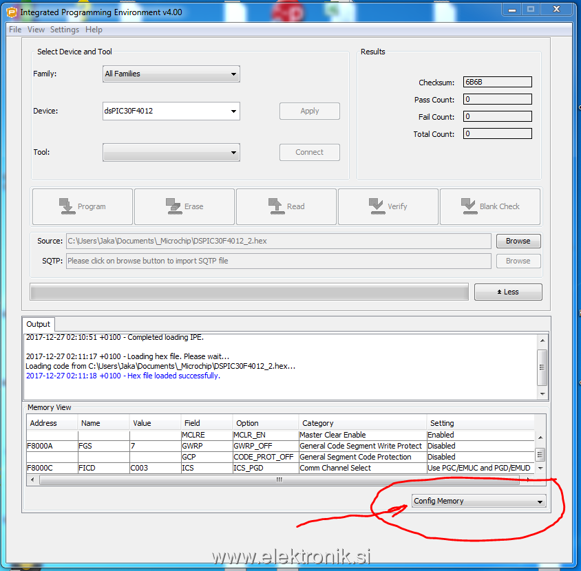

Zaštartaš MPLAB IPE, izbereš Device, naložiš tvojo hex datoteko in moraš dobiti nekaj takega kot je spodaj na sliki:
Vendar tukaj ne moreš urejati, zato greš v Settings-> Advance mode vpišeš geslo microchip in LogOn. Dobiš to, kar je na spodnji sliki:
Sedaj lahko urejaš, kar si v obkroženem izbereš.
Namesto Device ID v obkroženem izbereš Config Memory, popraviš kar je potrebno, priključiš PICkit3 in sprogramiraš, lahko tudi shraniš File->Export in dobiš datoteko, ki je pripeta.
Ko sem pisal tole nisem prikljapljal PICKita, ker za urejanje in Export ni potreben programator.
In to je to.
Verzija MPLAB IPE, s katero sem delal je v4.00. Inštaliral sem tudi MPLAB X IDE v4.05, vendat je interface v IPE identičen v4.00 in tudi deluje.

PrispevekObjavljeno: Sre Dec 27, 2017 9:29 am    Naslov sporočila:   Odgovori s citatom
Glede IPE je že razložil Jaka, kar se pa PICkit 3 tiče ... funkcije postanejo aktivne, ko vzpostavi komunikacijo s programatorjem ob naloženem hex-u in izbranem MCU-ju.
