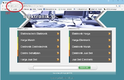

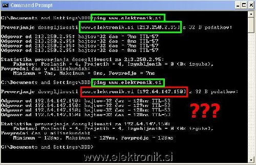

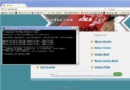

To sem tudi sam opazil zadnje dni, danes pogosteje... elektronik.si je 1x dosegljiv, 1x ne, navadno javlja da je čas potekel.
Ko stran ni dosegljiva (rdeči vprašaji) pokaže Ping/Tracert povsem drug IP za elektronik.si kot je pravilni.
Če ta napačen IP daš v brskalnik odpre neko voodoo stran.
Kot da so težave z DNS serverji in ne vedo več kateri IP pripada imenu/domeni elektronik.si. Ali pa je kje kak črv, ki to spreminja.

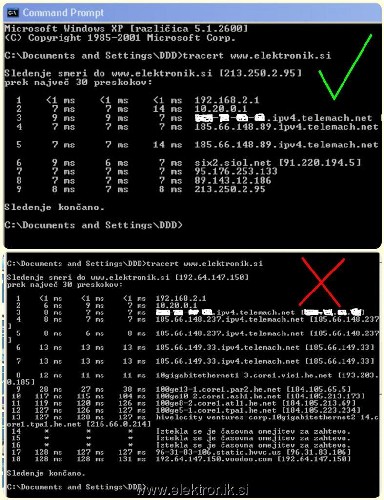

Tole moram demantirati, očitno se je zgodilo v trenutku, ko je elektronik.si stran začela delovati, ko sem preizkušal dostop z Win10 mašine, ker se je včeraj, 6.9.2018 okoli 17h zadeva ponovila in ni bilo dostopa do elektronik.si strani z moje strani z nobene mašine (1xXP, 2xWin10), ne telefonom.
Iz firbca sem pognal tracert in naredil zajem slike, ko deluje in ko ne.
Ko stran deluje gre pri meni iz Telemacha na six2.siol.net 91.220.194.5 (ki ga upravlja Arnes) in nato preko Telekomovih IPjev do SIOL IP-ja 213.250.2.95 kjer je elektronik.si.
Ko pa ne deluje pa sploh ne pride do Arnesa six2.siol.net ampak gre preko Dunaja 193.203.0.185 (Vienna Internet eXchange) in leti preko luže povsem v drugo stran.
Mislim, da je (bila) težava pri določenem DNS strežniku. Mogoče se je zabasal predpomnilnik in ga je (bilo) potrebno sprostiti s kakim ipconfig /flushdns ukazom.
Težko kaj več pomagam, ker nisem v teh vodah prav domač.
Sem pa radoveden kaj je (bilo) narobe.

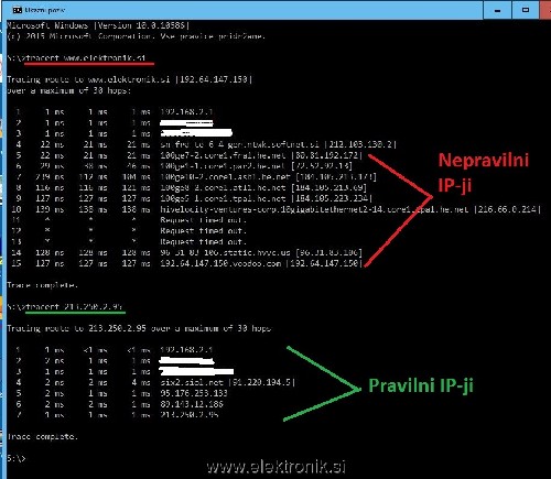

Tokrat sem na povsem drugi lokaciji, drug ponudnik, drug IP... in podobne težave.
Je mogoče kaj okoli https SSL certifikata/potrdila/registracije ?
iz te teme?
p.s.
Pri spodnji sliki (Command Prompt) se pri izvajanju ukaza tracert in IP številke pojavi pravilna pot IPjev, pri tracert elektronik.si pa spelje povsem drugam. No v nobenem primeru takrat www.elektronik.si stran ni delovala.

Dušan ni problem SSL. Težava je bila v enem od vpisanih DNS strežnikov. DNS-i na Arnesu so zdaj popravljeni, prav tako tudi konfiguracija trenutno veljavnih DNS-ov za domeno. Verjetno bo še kak dan trajalo, da se opravijo sinhronizacije, potem pa mislim, da bi moralo biti OK.
Več o temle ... milo rečeno zanimivem obnašanju napišem zvečer. Na takšen problem sem naletel prvič, pa me je kar malo begalo odkrivanje vzroka.

Kje je bil problem? Na vrhnji domeni .si so bili za domeno elektronik.si vpisani trije DNS strežniki. Zadeva je vsaj na videz lepo peljala, pa tudi nekih težav ni bilo javljano ... do pred kratkim, ko sem na čudno obnašanje naletel sam. Ob obisku foruma sem naletel na timeout. SSH prijava na strežnik (v putty vpisujem IP strežnika) je šla brez težav, na strežniku pa ni bilo opaziti nič posebnega. Ok, mogoče problem z SSL ... gremo preko porta 80 ... Shocked in priletim na stran, ki jo je pripel Dušan. Fino, verjetno kak zajedalec na PC-ju ali pa v domačem omrežju - ampak preverjanje ni dalo odgovora. Gremo gledat, ali je z routerjem vse OK. Na prvi pogled je, ampak je minil že lep čas od restarta, zato poskusim še to. Forum se po restartu spet pojavi. Menjam router, pa spet ista zgodba - enkrat gre, drugič ne. Nslookup je odkril zanimivo obnašanje - če sem delal poizvedbo večkrat zaporedoma na istem DNS strežniku, je bil nekajkrat IP pravilen, občasno vmes pa je povsem naključno priletel IP, ki sem ga navedel v prvem sporočilu in ga navaja tudi Dušan. Pa še to precej odvisno od tega, kateri DNS sem uporabil.
Da skrajšam zgodbo. Pred leti, ko smo menjali strežnik, je en od bivših članov foruma ponudil dodatno DNS gostovanje na "svojem" strežniku s ciljem večje zanesljivosti dostopa. Domena je bila nastavljena in stvar je ostala takšna, ker sprememb ni bilo. Kaj se je v zadnjem času dogajalo s tem DNS-om ne vem (izbrisan vpis za elektronik.si, vpisan drug IP strežnika, potekel račun na servisu, ... nisem se poglabljal) ... dejstvo pa je, da je poizvedba na njem vračala IP tiste voodoo strani.
