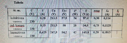

Prosil bi za pomoč glede te naloge. Ne vem kako se izračuna Ij.
Formula je Ij=I x sinφ ampak ne vem kako naj pridem do sin, glede na to, da ni podan.
Če se najde kdo, ki bi znal to izračunati.
I cosφ Id Ij
0,38 0,30 0,114
0,15 0,75 0,1125
0,625 0,29 0,1813

Podan imaš cos(FI). Če prav razumem, ne veš, kako iz njega dobiti sin(FI) d'oh!
Pitagora, kotne funkcije, kompleksna števila, vektorji, ... načinov za izračun je precej.
Recimo
sin(FI) = sqrt(1 - (cos(FI) * cos(FI))
ali pa
FI = arc sin(FI) in potem cos(FI)

To sem rabil ja. Hvala ti Smile
