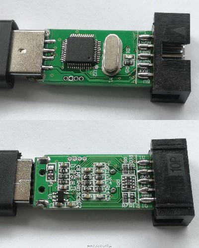

Glede ST-linka ... po menjavi FW-ja se "STM32 ST-LINK Utility" ne obeša več tako kot prej, povezave s ciljnim kontrolerjem pa ne vzpostavi. Sicer sem skoraj prepričan, da le-ta dela, ker preko serijskega porta lahko dostopam do njega in ga programiram. Skoraj prepričan sem, da je napaka na tem zamašku. Zadevo sem odprl. Po tiskanini je bil precej ostankov spajkanja in umazanije. Za silo sem zadevo očistil. Če kdo mogoče vidi kaj, kar sem spregledal (precej majhno je vse skupaj)...

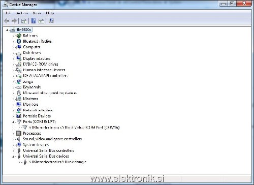

Frenki, tudi sam sem posodobil FW za ST-Link V2 (V2.J30.S7), ker mi je ST-LINK Utility jambral, da je star FW.
Po posodobivi mi dela normalno, verzija ST-LINK Utility je v3.8.0, STLinkUSBDriver v4.4.0.0 in ST-LINK_CLI v2.4.0.
Pri sebi ne vidim nikakršnega driverja za serijski port, ko ga vtaknem se pojavi edino Universal Serial Bus Device:
Verzija:
Hardware:

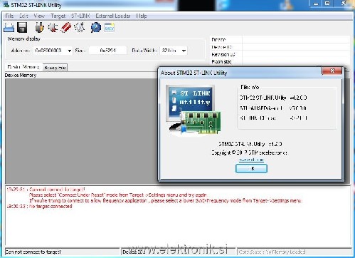

Skoraj sem prepričan, da je nekaj z zamaškom narobe. Drugi z enakimi verzijami SW dela po pričakovanjih. Ni pa mi jasno, kaj je vzrok za napako, saj je zadeva nehala delat po menjavi verzije FW.
Do zamaška sicer lepo dostopam, s target se pa ne poveže
 Velikost datoteke:  69.81 KB
Tole je pa drugi na istem PC-ju, ki dela po pričakovanjih
 Velikost datoteke:  114.51 KB
Pa še napravi, kot sta vidni
 Velikost datoteke:  52.54 KB

Rešeno Brick wall . Sam sem si kriv. Povozil sem SWDIO in izgubil komunikacijo. Potem sem pa čaral s FW-jem, pa je šlo samo od slabega na slabše.
