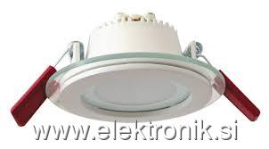

Zanima me če je kdo že montiral panel luč v betonsko steno in podometno doza.
Zanima me ali peresa držijo luč fiksno.
Problem imam, da bi namestil na en zob v hodniku lučke, take stenske pa se dobijo bolj ali manj samo okrasne za zunaj, ki pa imajo malo premalo svetilnost. Laughing
Dobijo se take dimenzije ki bi v omenjeno dozo.
Vem da je luč namenjena knaf sistemu ali iščem rešitev.
L.P.

Za peresca poštemaj prostor, da se vsedejo in bo luč tiščalo ob steno.

Saj nekaj takega imam v mislih. Še bolj se mi dopade da vgradim pravokotno dozo v katero privijačim kos knaufa ter naredjm luknjo na sredino.
Druga opcija je vgradnja led traku ampak tam rabim še eno dozo za napajalnik.

Napajalnik lahko imaš v el. omari, če imaš dovolj prostora in ne rabi biti velik.
