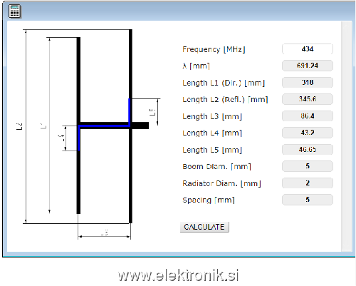

Antena je cela iz medenine in zato jo je lahko sestaviti s spajkanjem (slika je iz tiste spletne strani).
Pri izdelavi antene iz aluminija, boš s časom imel pobleme s spoji, ki jih z medeninasto ni. Edini problem je tisti trimer kondenzator, ki ga je treba nekako zaščititi. Medeninasti material dobiš v Bauhausu za ceno malo več kot škatla cigaret.
Jaz na tvojem mestu bi pozabil na dipol iz aluminija, že zaradi težje prilagoditve na oddajnik ali sprejemnik. Na kaj jo misliš priključiti?

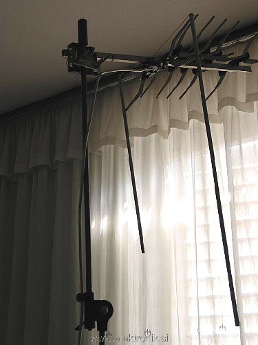

... če kje stakneš samo dipol od stare UHF Elrad TV antene (ribja kost) je oni X dipol 300 ohm in notri že balun na 75 ohm ... centralna frekvenca nekje glih pri 432 MHz .. plastična škatljica ... Leva stran je (v smeri od nosilca) kao "+" in desna kao "-" . torej za zavrtiš v desno za 90° in je vert.polarizacija ... Razz ... jest enega šparam, za na balkon, ko mi bo dojadil Telemach koaks in analogna TV ... Boljša verzija je najstarejša s ferit perlo ... mam, ne dam Twisted Evil ...
Tak kot doli na sliki na katerem visita dve palici Mr. Green (Ta antena na sliki je že predelana v multi anteno, oni dve palci predstavljata polovično HB9CV v levo smer vertikalno za VHF-I band = rabil nekoč za POOP TV iz Tinjana, ostalo je blo za HTV etc z Učke) . Ja "material iz kontejnerjev) ... Mr. Green

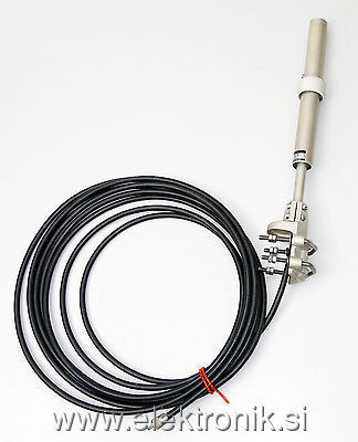

To je samo QaD (beri:quick and dirty) izvedba Sperrtopf antene, ki jo vidiš po celi Sloveniji na strehah občin, krajevnih skupnostih, gasilskih domov, policije... za UKV zvezo.
Vsak stari maček je tole sigurno naredil. Nekoč se je bilo treba znajti, danes pa ...
