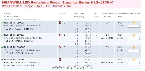

Meanwell pokriva široko napetostno območje.
62.45 KB |
11 krat |

Kateri napajalnik bi torej najbolj ustrezal ne mesto:
LXC200-2800SW
INPUT VOLTAGE 100-277Vac 50/60Hz
Input Current: 2.4A@100Vac
Output Voltage: 42-71Vdc
Output Current: 2,8A
