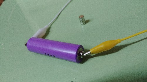

rajko0028 je napisal/a:
Vem da je punktiranje pravilno, ampak problem je ko je potrebno polniti in mi polnilec (pa je nitecore) če ne popravljam kontaktov večkrat prekine - če pa dam samo baterijo pa polni brez problema.
Magnetki?

Punktirano in potem na konektor.
Za modelarske baterije je konektor standard. Npr:
http://mibomodeli.si/trgovina/Electric/LiPo?product_id=2703
Manjši konektor je za balansiranje (med polnenjem). Najbrž imaš tudi ti več celic?
