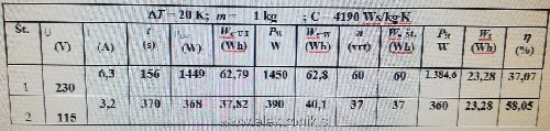

Imam vprašanje glede izkoristka električnega grelca. Delal sem dve meritvi.
1 meritev: 230 V, vodo sem segreval 156 sekund in porabil 62,79 Wh in dobil 37% toplotni izkoritek.
2 meritev 115 V, vodo sem segreval 370 sekund in porabil 37,82 Wh in dobil 58% toplotni izkoristek.
Zanima me, zakaj je pri drugi meritvi večji izkoristek. Morda zato, ker sem vodo dalj časa segreval, ali je vzrok kje drugje.
Hvala za odgovore.

Ja to vem, da je izkoristek 100%. Bom prilepil sliko, da bo bolj razumljivo.

| Vsekakor v drugem primeru vode nisi zagrel za enako razliko v temperaturi kot v prvem.

| V obeh primerih je bilo segrevanje od 30 na 50 stopinj celzija.

| Preveri termometer.

| Segreval si tudi ohišje grelca, posodo, termometer...

Naredi še en poizkus, prvo na 115, potem pa na 230 V.

| Kaj pa manjša napetost in to, da sem ogreval dalj časa in dovedena manjša moč. To ne bi moglo vplivati na boljši izkoristek?

Grelec ima 100% izkoristek.
Ali 100% izgube- vse, kar porabi, gre v toploto

vzrok je sprotno ohlajanje posode , in ustvarjena temperaturna razlika
naprava za take meritve
https://en.wikipedia.org/wiki/Calorimeter

Malo bolj opiši grelec in posodo. Ali je to nekakšen potopni grelec ki ga damo v vodo za segrevanje. Napravi kakšen foto. Vsekakor bi se moral bolj približati 100% v obeh primerih. Pred leti smo merili izkoristek grelne plošče ( na štedilniku ) preko gretja 1 litra vode do vrelišča in so bili rezultati med 90 in 95 % . Ostalo so izgube ker je nekaj toplote šlo v okolico.

Navaden električni grelec s ploščo (kuhalnik) in steklena posoda. Slik pa ne morem dostaviti, ker nimam opreme več pri roki. Bom probal nekaj pogruntati.

Izkoristek se meri z aluminjastim loncem - po starem VDE (edaj se meri s posebno Al klado točno določenih dimenzij). Premer lonca mora biti vsaj približno enak premeru plošče ( grelca ). Tu tiči najverjetnejši vzrok tvoje napake pri določitvi izkoristka grelca.
