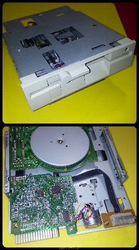

Če ne dobiš disketne enote imam eno staro 5,25" 1,2MB Mitsumi D509V3 enoto, ki prebavi tudi DS/DD diskete (360kB), ki naj bi jih uporabljala original disketna enota Partnerja.
Sam priklop (data in napajalni konektor) mislim, da ne bi smel biti problem.

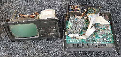

Partner-razpršeni pogled.
Lp, Jože
