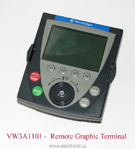

Odpovedal grafični terminal s priponke za nastavitev frekvenčnika Altivar 71.
V kolikor je že kdo popravljal bi prosil za pomoč, da ne raziskujem na slepo.

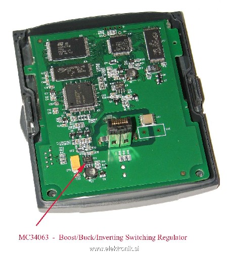

Zamujam s podatki ... izmerjeno napajanje terminala iz pretvornika (Altivar 71) je 10,6 V.
Switcher (SOIC-8) MC34063 zagotavlja 5V napajanje.
Napajanje 5V deluje stabilno ostalo pa ne ... še osvetlitve ni.

Podobna zadeva ki sem jo spravljal v življenje je imela problem s hladnimi spoji na spominskih čipih. To bi šel jaz najprej preverjat. Think
