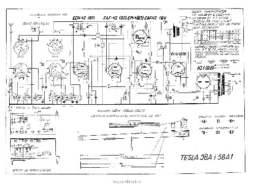

Imam en star Tesla 58a radio na elektronke in sem rekel, da bom poskusil spravit v delovanje. Elektronke v principu poznam, nisem pa se še lotila radia. Problem se mi pojavi že takoj na začetki. Če radio prižgem in je glasnost na minimalno je najprej tišina, potem pa začne brneti, in to vedno bolj naglas, tako da ga raje hitro ugasnem. Občutek imam, da bo zdej zdej nekaj počilo.
Kako se tega lotot - vse elektronke ven in eno po eno dodajat?
lp, Klemen

Najprej poglej 2x50uF elektrolit. verjetno se je posušil in nima več kapacitivnosti.
