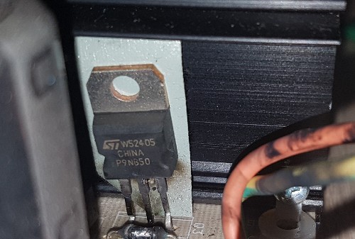

Zanima me, če obstaja mogoče kakšna zamenjava za mosfet P9NB50 ?
Najbrž je prava oznaka STP9NB50.

Morda kaj takega?
http://si.farnell.com/search?st=STP9NB50

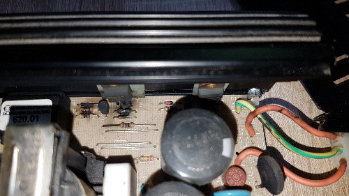

Gre pa se dejansko za uničen polnilec NE143 Nordelettronica, ki se je uničil pri polnjenju akumulatorja 12V/150Ah v avtodomu.
Ima mogoče kdo service manula za omenjeni polnilec, ki je hkrati tudi napajalnik?

Mogoče bi bil tudi tale MOS FET v redu.
Kaj pa Q2 ali je preživel?
Ali je samo en tak tranzistor notri, kajti na tej strani je slika 200W polnilca iste firme in sta notri, tako na hitro, dva tranzistorja, če je to to, ker nemško mi ravno ne leže Very Happy

Res je notri sta 2 ista tranzistorja samo težava je bolj v uporih, ker se jih ne da razbrati niti izmeriti, ker so zažgani Sad
Vezje sicer malo drugačno od tistega na linku ampak vseeno je to to.

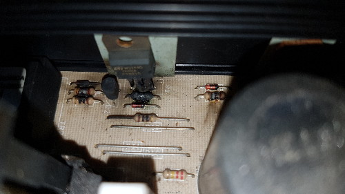

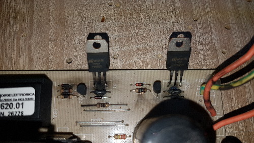

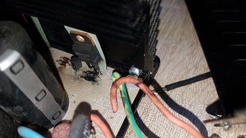

PrispevekObjavljeno: Pet Avg 10, 2018 6:52 am    Naslov sporočila:   Odgovori s citatom

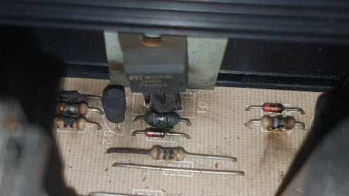

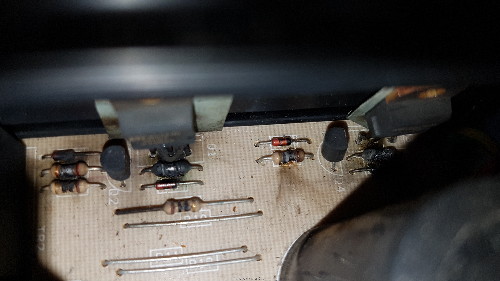

V prilogi še več slik:

Prispevkov: 5820
Aktiv.: 24.56
PrispevekObjavljeno: Pet Avg 10, 2018 8:08 pm    Naslov sporočila:   Odgovori s citatom
Hu, težka bo. Nekaj uporov je 10E, tako na hitro, za ostale pa..., brez sheme na pamet ne bo šlo.
Svinčnik v roke in narisat (posnet) shemo vezja, potem pa lahko ugibamo.

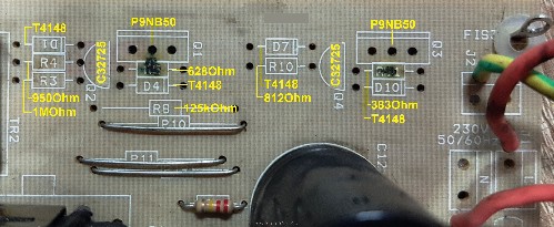

PrispevekObjavljeno: Tor Avg 14, 2018 7:10 pm    Naslov sporočila:   Odgovori s citatom
Polnil se je akumulator, ki je imel pod 11V in je vlekel cca. 13A.
Polnil je slabe 2-3min in nato je pokalo in se zakadilo iz napajalnika Confused
Sedaj sem elemente odstranil in sta zanič oba mosfeta in tranzistorja prav tako diode in upori.
Vsi elementi so znani samo upori so vprašljivi.
Upore sem lahko še premeril in me zanima, če je to dokaj realna vrednost po uničenju ali ne ?
V prilogi prilagam izmerjene vrednosti.

PrispevekObjavljeno: Tor Avg 14, 2018 8:57 pm    Naslov sporočila:   Odgovori s citatom
To kar si nameril, sigurno ni to.
Recimo R3 in R8 sta 10 ohmska upora torej to ni to kar je označeno na tvoji sliki.
Tudi tisti upor, ki je najbližje MOS FETu dvomim, da je 628 ohmov (potrebno bi bilo videt vezje na nasprotni strani), kajti zdi se mi, da je to upor, ki gre na S mosfeta in če je to to, potem definitivno nima 600 in nekaj ohmov.

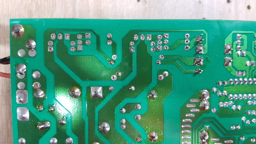

Daj sliko še druge strani (očiščena tiskanina).

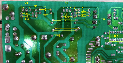

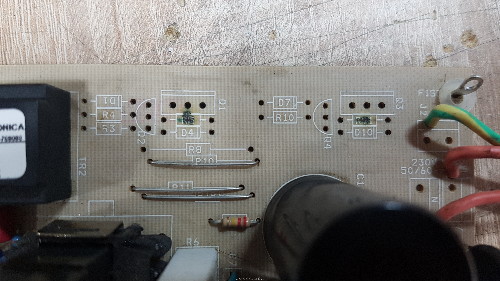

PrispevekObjavljeno: Sre Avg 15, 2018 8:12 pm    Naslov sporočila:   Odgovori s citatom
Se mi je zdelo da ne bo šlo tako enostavno Smile
Bom probal zrisat shemo.
 Velikost datoteke:  3.02 MB
 Velikost datoteke:  2.99 MB

PrispevekObjavljeno: Sre Avg 15, 2018 9:19 pm    Naslov sporočila:   Odgovori s citatom
Da ti bo lažje...
Kakšna je oznaka čipa skrajno desno "IC?"?

PrispevekObjavljeno: Pet Avg 17, 2018 1:18 am    Naslov sporočila:   Odgovori s citatom

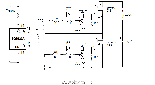

Na hitro sem zrisal del sheme iz tvojih fotk do sedaj in očitno je v tvojem polnilcu SG3525 uporabljen kot je prikazano na sliki 13 v datasheetu čipa.
Za kaj več bi moral narediti ostre fotke celotne plate z elementi tako zgoraj kot spodaj.
Pri podobnih shemah vezav nmosfetov je vrednost R? iz G proti S navadno cca. 10K.
R3 in R8 sta, kot je povedal že @Jaka57, vrednosti 10 Ohm, R4 in R10 pa ne vem.
Na bazi nista prav nizkih vrednosti, mogoče reda 4k7.
Bo še kdo drug kaj dopolnil in razložil.
Sta Q2 in Q4 (BC327-25) preživela?
Če se boš lotil popravila potem vse te diode 1n4148, četudi so preživele, zamenjaj.

Hvala za shemo.
Nič od odstranjenega ni preživelo tako, da sem že zamenjal vse diode in tranzistorja Q2 in Q4. Q1 in Q3 bom pa nadomestil z IRF840.
