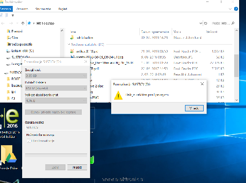

Ste že videli USB memorijski ključek s stikalom WriteProtect? Ne? Jaz tudi ne.
A moji windowsi so prepričani, da moj ključek, ki ga želim formatirati ima tako stikalo in da je postavljeno na WriteProtect in torej zahteva od mene, da odstranim zaščito pisanje in ponovim vajo, formatiranje. Na proloženi sliki je dokaz.
Ali imate kak aspirin, ki bi mi omogočil ponovno uporabo tega ključka?

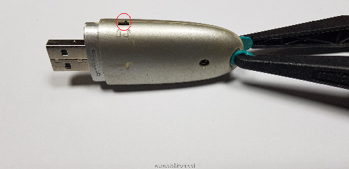

Ne da sem ga videl, celo imam ga.
Če ga še lahko bereš, pa kot je napisal pajo, pospravi podatke in v kanto za smeti.
V priponki je to čudo z neverjetno kapaciteto, celih 128MB.

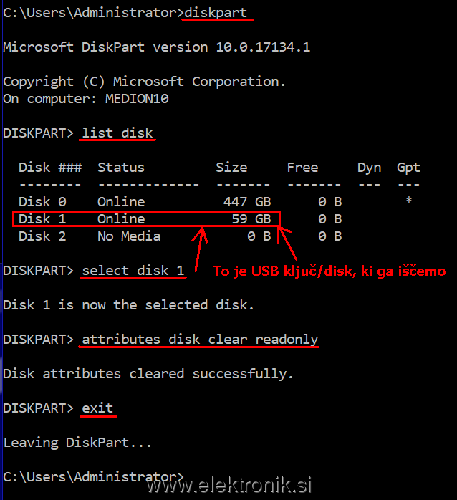

Poizkusiš lahko že z Win ukazom Diskpart.
Klik na Start, da se odpre menu, nato tipkaš CMD, zgoraj med rezultati se ti pojavi "Ukazni poziv", desni klik nanj in izbereš "Zaženi kot skrbnik".
Odpre se "Command Prompt" črno okno kjer tipkaš sledeče ukaze (glej pripeto sliko):
diskpart
list disk
zdaj dobro poglej kateri disk pripada usb ključku, najhitreje ga najdeš po velikosti, v mojem primeru 64GB.
izbereš ga z ukazom:
select disk 1
sledi ukaz za izbris atributa readonly:
attributes disk clear readonly
Če je vse ok, bi se moralo izpisati, da je uspešno izbrisan atribut readonly.
še ukaz za izhod iz diskpart prompta:
exit
Nato restart sistema in test.
