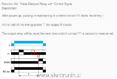

Pozdrav,
ne dobim detajlnejše informacije o delovanju tega releja in sicer o funkciji Ad:
Zanima me, če se sproži impulz na Y1 (označen rdeče) pred iztekom časovne periode T, ali se časovna perioda T resetira ali ne?
Iz datasheeta to ni razvidno.
Hvala in lp.

PrispevekObjavljeno: Pon Avg 27, 2018 2:52 pm    Naslov sporočila:   Odgovori s citatom
Resetira se ob izpadu napetosti U.

PrispevekObjavljeno: Pon Avg 27, 2018 5:39 pm    Naslov sporočila:   Odgovori s citatom
Jaz mislim, da se ponovno nastavi na T čas zakasnitve.

PrispevekObjavljeno: Pon Avg 27, 2018 9:01 pm    Naslov sporočila:   Odgovori s citatom
Piše, da se ponastavi. Morda pa isčes funkcijo Tt.
