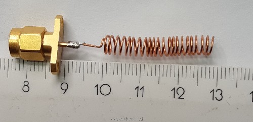

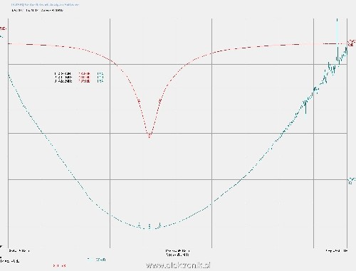

PrispevekObjavljeno: Ned Apr 03, 2022 3:36 pm    Naslov sporočila:   Odgovori s citatom
Nekaj takega, navito z bakreno lakirano žico 0,5 mm na sveder fi 4 mm in sicer 22 ovojev, tuljava raztegnjena na 28 mm.
Silvo, če nimaš kje pomeriti se lahko še malo poigram in ti pošljem, če rabiš le dva kosa to ni problem.

Ovoji morajo biti čimbolj enakomerni. Tole ni dobro, saj ima polno resonančnih frekvenc in ob slabem filtru na izhodu proizvajaš precej motenj.

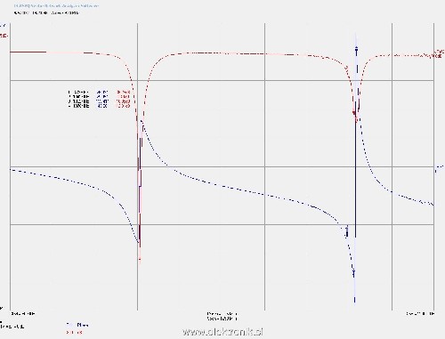

Seveda antena ni najlepše navita, oziroma navita je bila še v redu, enakomernost se pokvari pri raztegovanju. Je pa tako, če se res pojavijo resonance (vem da se) me zanima kje. Instrument bi to moral videti. Zaradi tega sem napravil še eno meritev na celotnem območju, kot ga ta VNA dopušča. Upal bi si trditi, da je vse, kar se je pojavilo vsekakor pri frekvencah višje od 1 GHz. Da to odpraviš pa filter ne rabi biti ne vem katerega reda.
Mogoče eno vprašanje, prva resonanca antene je na 432 MHz, druga pa na 1070 MHz. Po neki teoriji bi morala biti na tretji harmonski frekvenci, mi instrument narobe kaže?

Probaj, naredi meritev z manjšim spanom in višjim centrom.
