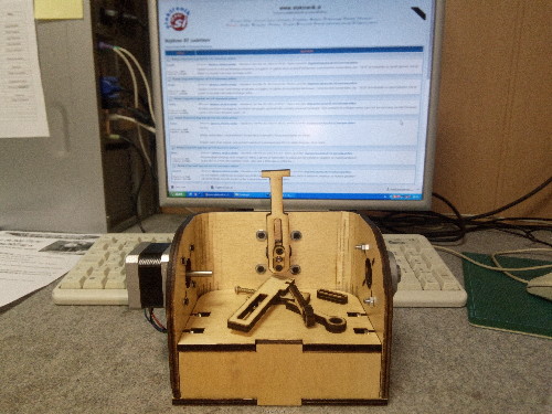

Kupim kokoši nesnice v najboljših (najproduktivnejših) letih in 1 tono koruze Mr. Green
Da ne bomo pri modelarskemu krožku samo gulili balso in lepili letala sem se za popestritev odločil še za JajčkoFarb.
Motorji so bili na brzino naročeni iz Nemčije za zamudo pri krmilniku Geekcreit V4+ pa je kriv Corona virus Evil or Very Mad
Za to je tudi poskrbljeno in bomo "globoko" pobrskali po ropotiji doma, kje je kakšen driver, da ga prilotamo na Arduino. Wink

jaz imam par tistih bazičnih a4988 doma pa zna bit da še kakšnega tmc2208, če boste rabli

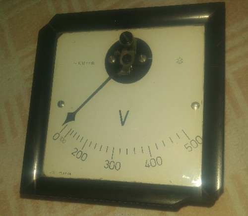

Iščem bakelitno ohišje V-metra - 14,5x14,5cm... v kolikor ima kdo viška bi prepakiral vsebino.

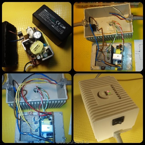

Trenutno je na mizi Commodore C64...
Povezava

Pošlji naslov.

A tale jajčkofarb lahko kej podeliš - datoteke za laserski izrez.

https://www.instructables.com/id/Laser-Cut-Sphere-O-Bot/

Hvala za link. Kakšno debelino vezane plošče si vzel; 5, 6 mm - verjetno 1/4˝ nisi dobil.

Moj je iz 6mm.
Pozoren bodi tudi na velikost preden daš rezat, ker ga je treba povečati.
Morda je kriva kakšna pretvorba iz col, pixlov,...
Imam tudi enega 1/3 manjšega za okras Mr. Green

Uf, hvala za opozorilo, bom preveril pred rezanjem. Imaš kje zapisane dimenzije?

NEMA17 motorji imajo 31mm med luknjami in 23mm luknjo za montažo.
Jaz sem kar narisal kvadrat 31x31mm in potem povečeval.
Do računalnika z popravljenimi fajli pa ta teden verjetno ne bom prišel.

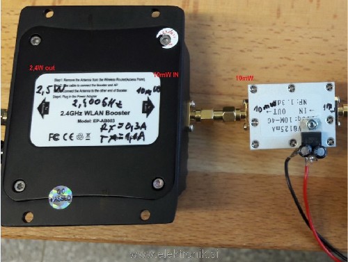

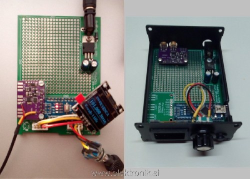

Delam z GPS kotroliran VFO za transverter iz 28MHz na 2.4GHz za QO-100 NB satelit.
Še marsikaj manjka. d'oh!

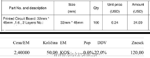

Tuhtam, kje naročit Think ... predračuna sta za iste gerberje.

Daj se na jlcpcb Wink
