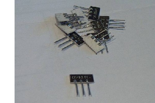

-se strinjam da je vezje z varikap diodo boljse, enega sam naredil pred pol leta in zelo dobro deluje,izmeril sem izhodno moc 25mW, in doseg okrog 500metrov,vezje sam naredil v SMDu,pripenjam sliko, ce gdo rabi .pcb file mu ga posljem.
ta oddajnik sam isprobal tudi na vecji frekvenci (manjsa tuljava) 320MHz, karakteristike mu se ne spreminjajo
-teh odajnikov ne uporabljam, enega vcasih in je spojeno na video izhod kamere pri hizi, tako da na TVu vidim kaj se dogaja.

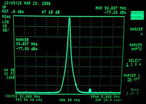

trenutno delam spektralni analizator in ko bo narejen lahko dam sliko spektra gor, ce pa zelite vam naredim in posljem en oddajnik da ga sami preverite.Ne da nebi hotel priti do vas, ampak smo malo pre dalec.Mogoce enkrat.
Nekaj dokumentacije je tudi na web strani avtorja; http://hem.passagen.se/communication/bug_rf.html
za ta nacrt nima sliko analize spektra, ima jo za zelo podobni oddajnik;

Mladen, v tole sliko močno dvomim. Motoroline ročne postaje izpred nekaj let so imele harmonike zadušene vsega 80 db. Tako da Rolling Eyes
razen tega se iz prikazane resolucije spektralnega analizatorja ne da videti najbolj kritičnega dela, to pa je 2. in 3. harmonik.
Mimogrede .. izogibaj se frekvenc med 115 in 120 MHz !!

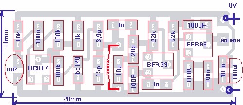

Ce pri 25mW dobim na zeljeni frekvenci x, doseg do 500metrov, z WFM modulacijo, bi vrjetno vsak iskusen elektronik (radioamater) moral strinjat da ta oddajnik nemore imet neko vecjo moc na frekvenci 2, ali 3x. To sam tudi sam izmeril s skenerjem, eventualno se dobi na frekv. 2x, doseg 5-10 metrov.Osnovno frekvenco oddajnika preberem s frekvencmetrom, analizatora frekvence se nimam, trenutno delam na njem ker ga potrebujem pri NFM oddajniku ki uporablja motorolino vezje tega namena in frekvenco oddajanja dvigne na 3, 6, ali 12 x f.kristala (deluje od 45-200MHz, tovarniski podatki so dani za frekvence 50, 76 in 144MHz). Tu se pojavljajo(odvisno od nastavitve) dolocene motnje na ostalih frekvencah, ampak delam z izhodno mocjo 5-10mW, tako da mi taksni komentarji o tem da "dokler so na svetu taksni kot ti" in "tudi sam mrzim taksne" zvenijo kod navadna nakladanja. Postavil sam preprosto uprasanje o delovanju tranzistorjev pri 100MHz ki naj bi imeli enake karakteristike, ampak v razlicnih ohizjih, pa me popljuvate kod kriminalca.
"Mimogrede .. izogibaj se frekvenc med 115 in 120 MHz !!"-- ja, vem, pri nas so aktivne frekvence 118-136MHz,
pa se slika filtrov za podrocje 88-108MHz
