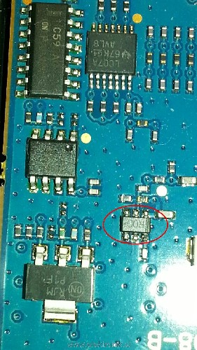

PrispevekObjavljeno: Ned Dec 30, 2018 10:51 am    Naslov sporočila:  Napetostni regulator oznaka Odgovori s citatom
Oznako/datasheet rdeče obkroženega napetostnega regulatorja iščem ...

PrispevekObjavljeno: Ned Dec 30, 2018 11:37 am    Naslov sporočila:   Odgovori s citatom
TK11100CS

PrispevekObjavljeno: Ned Dec 30, 2018 3:28 pm    Naslov sporočila:   Odgovori s citatom
Dušan hvala. Saj sem se tudi sam nekaj trudil iskat, ampak mi ni uspelo nič konkretnega Sad .
Prispevkov: 1972
Aktiv.: 12.88
PrispevekObjavljeno: Ned Dec 30, 2018 4:24 pm    Naslov sporočila:   Odgovori s citatom
Verjamem, da si se in ja, včasih je kar zamudno.
Iskal sem kombinacije R, R0, R00, nato RO, ROO... ,najprej po smd code bazah (npr. Taruta smd code book 2014), kjer sem našel zgolj R0 kot Ricoh R5426N111EA, vendar ni to to, ker ima Ricoh 4 mestno marking kodo, R0 in še dve, tvoj neznanec pa 3 mestno.
Sledilo je iskanje po znani ruski smd code bazi, ki tudi ni dalo zadovoljivih rezultatov, čeprav ima precej več kombinacij, a še vedno ne prave.
Nato sem opustil iskanje po ostalih smd bazah (s-manuals, systek.ru ... saj so po večini še bolj podhranjene), in se lotil klasičnega iskanja preko googla in spletnih trgovin konkretno takole:
aliexpress marking r00
, ki ni dalo razultatov. Sledil je drugi poizkus z:
aliexpress marking roo
, ki pa je dal rezultat že v drugem zadetku.
Če direktno iščeš po Aliexpressu (Alibabi), Ebay-u itd. učinek ne bo takšen kot ga zna poiskati google engine.
Aliexpress ima (ne vedno) tudi to lastnost, da imajo poleg marking kode napisano še proizvajalčevo označbo in to je bilo v tem primeru ključno.
