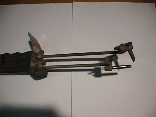

Na prilogi je slika obločnice za varilni aparat. Ena elektroda je skoraj do konca izrabljena. Druga se je zakotalila nekam na tla. Ker je tudi izrabljena, se je ne splača pobrati, zato je namesto nje navojni sveder. Princip delovanja je kljub temu jasen.
Jur

Človek bi pričakoval, da bi ta naprava bila primerna za plamensko rezanje, tako kot pri acetilenskem rezalniku. Temperatura je res visoka, ampak manjka plin, ki bi odpihnil raztaljeno kovino. Primerno je za gretje predmetov (na primer za krivljenje) ali za trdo lotanje, ali za varjenje neželeznih kovin (baker, medenina). TIG postopek je bolj praktičen (ena sama elektroda).
Jur

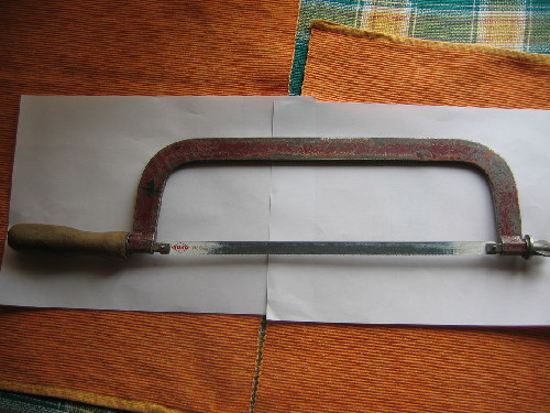

Sem jaz že enkrat poskusil s plamenom rezati železo,a je bil grd rez.Dva kos železa sem lotal z medeninasto paličko in prašek.Z plamenom sem krivil želzni trak v lok za žago

Dobro narejena žaga. Se ne vidi, da je doma narejena.
Ker se z obločnim varilnikom slabo reže kovino, z njim narediš žago in potem lepo žagaš kovino. Very Happy

JA,res je videti,da je kupljen.Pa ni,ne spomnim kaj je mene prijelo.Da sem napravil lok za žago.Najbrž sem hotel poskusiti napraviti.
