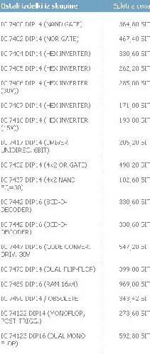

Nekaj TTLjev ima IC, nekaj jih ima HTE (7420, 7472). Poglej malo bolj natančno.
V skrajnem primero lahko z nekaj spodaj navedenimi vrati sestaviš chip, ki ni na zalogi.
Moderen 74LS nadomestek bo lahko v tako stari napravi zaradi motenj lahko slabo deloval. Bi bilo dobro, če bi pod chip dal še kakšen 100 nF blok kondenzator.

Objavljeno: Ned Avg 27, 2006 1:30 pm Naslov sporočila: |
IC ima v bazi cel kup stvari, ki jih ne mroes kupiti - po njihovih besedah niso dobavljive, kaj sele da bi jih imeli na zalogi. OT: res je bizarno, da so prenovili stran, opravili letno inventuro (januarja), niso pa utegnili pocistiti kataloga
