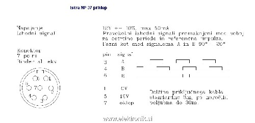

Nepoznani sta mi dve zadevi:
-razpored in pomen pinov na konektorju za priklop inkrementalnega dajalnika
( okrogla 7-polna vtičnica )
- v notranjosti je ca. 8 dip stikal, za katere ne vem pomena

Takole:
Pošiljam ti razpored priključkov za 7 pinski konektor Binder, dajalnik mora biti za napajanje 12 V glede na ta števec NP37, če se ne motim; dip stikala v notranjosti pa so za nastavitev ločljivosti linearnega dajalnika in smer štetja.
Jože.

Aly,
najlepša hvala. Konektor je pravi. Verjetno bo tole že kar dovolj podatkov. Če ne bo, se pa še oglasim.

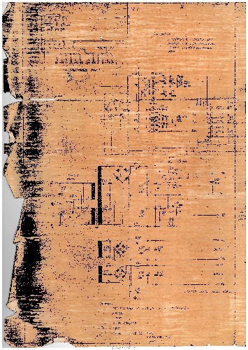

PrispevekObjavljeno: Tor Mar 19, 2013 8:39 pm    Naslov sporočila:   Odgovori s citatom
Imam enako škatlo, ki pa ne deluje. Trafo se močno greje, potem pa skuri tudi varovalko. Enako je, tudi če ločim elektroniko od napajanja. Predvidevam, da je trafo skurjen (tudi instrument tako pokaže). A ima mogoče kdo podatek, kakšne so izmenične napetosti na sekundarnih priključnih točkah trafota.
Hvala lepa
Lp Dušan

Aktiv.: 39.70
PrispevekObjavljeno: Čet Mar 21, 2013 11:41 am    Naslov sporočila:   Odgovori s citatom
Evo, dobil shemo Very Happy
v priponki je samo napajalni del (cela shema je A0 list).
Kvaliteta je izredno slaba, ampak z malo popravljanja je čitljivo.
Ob priliki uredim in pripnem še ostalo.

PrispevekObjavljeno: Čet Mar 21, 2013 9:45 pm    Naslov sporočila:   Odgovori s citatom
O, hvala.
Upam, da bom lahko kaj dešifriral, slika je res slaba.
Lp Dušan Very Happy
Aktiv.: 39.70
PrispevekObjavljeno: Čet Mar 21, 2013 10:38 pm    Naslov sporočila:   Odgovori s citatom
Ta veliko narisano navitje napaja + 12V in -12V regulatorje.
Dve ločeni navitji spodaj pa napajata releje in displej, žal nisem našel napisanih napetosti.
