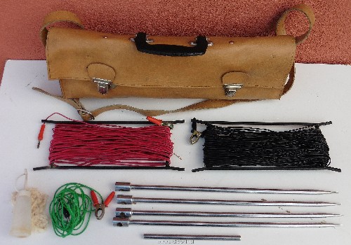

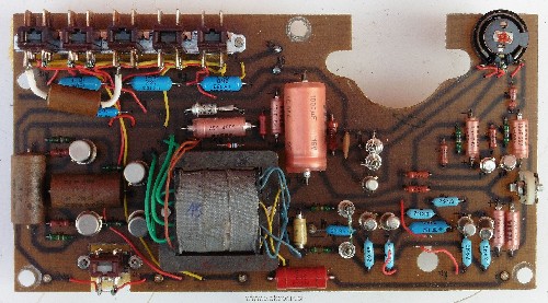

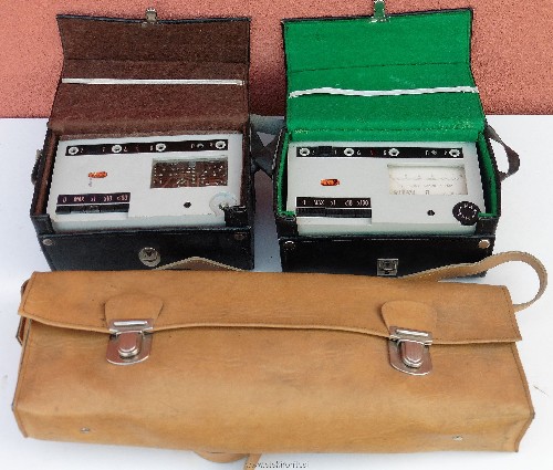

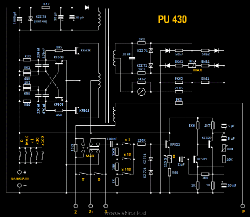

Nacrtao sam kompletnu shemu merilnika ozemljitve Iskra PU 430, pa ako još kome osim meni pomogne, bit će mi drago Smile Dodatne podatke o ovom merilniku koje sam uspio prikupiti možete pročitati na:
http://www.crowave.com/blog/2016/10/30/mjerac-otpora-uzemljenja-pu-430/

Proizvajalec je v resnici Metra Blansko pri nas so jih tržili kot Iskro oznaka modela je originalna.
