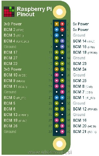

PINi 15, 18, 23, 24 so izkoriščeni kot output PINi za pluse 7-segmentnih.
PINi 25, 8, 7, 1, 12, 16, 20 pa so izkoriščeni kot output PINi za minuse.
Prvi del kode (deklaracije in povezovanje z bazo) je pa takšen:
import RPi.GPIO as GPIO
from threading import Thread
import time
import MySQLdb
GPIO.setmode(GPIO.BCM)
GPIO.setwarnings(False)
izb = 0
izb2 = 0
l = 0.003
timer = 0
c = GPIO.HIGH
d = GPIO.LOW
minus = (25,8,7,1,12,16,20)
for segment in minus:
GPIO.setup(segment, GPIO.OUT)
#GPIO.output(segment, d)
plus = (18,15,23,24)
for digit in plus:
GPIO.setup(digit, GPIO.OUT)
#GPIO.output(digit, d)
num = {'0': (d,d,d,d,d,d,c),
'1': (c,d,d,c,c,c,c),
'2': (d,d,c,d,d,c,d),
'3': (d,d,d,d,c,c,d),
'4': (c,d,d,c,c,d,d),
'5': (d,c,d,d,c,d,d),
'6': (d,c,d,d,d,d,d),
'7': (d,d,d,c,c,c,c),
'8': (d,d,d,d,d,d,d),
'9': (d,d,d,d,c,d,d)}
db = MySQLdb.connect(host= "193.2.42.18",
user="remoteuser",
passwd="Mavrica2016!",
db="sportni_semafor",
port=3306 )
cur = db.cursor()
#print(db)
V drugem delu pa program ko prebere število iz baze, ga razdeli na števke ter pošlje določen signal glede na to katero število bi se moralo izpisati.
