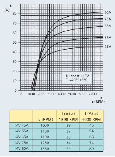

Alternator ni originalen niti ekvivalent. Ga je namontiral pred leti en avtoelektricar ...verjento bol na brzino.
A n0 (RPM) je mišljen prosti tek verjetno?
Kakšen naj bi tekel preko vzbujanja, če bi pomeril z amper metrom?

jur
Prispevkov: 5142
Aktiv.: 21.70
PrispevekObjavljeno: Pet Avg 25, 2006 9:14 am    Naslov sporočila:   Odgovori s citatom
Peugeot je napisal/a:
Kakšen tok bi naj bi bil preko "napajanja" iz kontakrta,
ta alternator ima namreč tudi kontakt največkrat poimenovan "IGN",napetost iz kontakta.
-Če je alternator kar tako iz zraka potegnil nek mehanik, je povsem možno, da ni ustrezna jermenica. Morda je bila na originalnem alternatorju prej drugačna velikost jermenice.
-n0 RPM so obrati prostega teka.
-Vzbujalni tok je predpisan v datasheetu. Ali pa piše koliko watna žarnica naj bo gor. Premajhen tok lahko povzroču težave pri zagonu.
-Za IGN piše v datasheetu. Zdi se mi, da gre tu gor obratomer. Pri dieslih se hitrost obratov motorja dobi iz hitrosti vrtenja alternatorja. Ker je na izhodu alternatorja okoli 13 V, mora zato imeti alternator poseben odcep, da bo napetost odvisna od obratov.

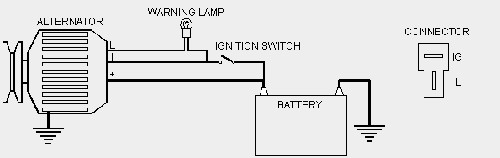

IGN ...ni to kar si omenil.
Alternator je prikljucen takole kot na sliki (I == IGN)
V datasheetu serije AAK ne najdem kaksnega podatka od vzbujevalnem toku ?

jur
Prispevkov: 5142
Aktiv.: 21.70
PrispevekObjavljeno: Pet Avg 25, 2006 9:42 am    Naslov sporočila:   Odgovori s citatom
Aha. Naprava na sliki ima očitno vzbujanje na IGN žici. Žarnica je za neko opozorilo (warning). Nekateri (oziroma starejši) alternatorji imajo žarnico za omejitev toka skozi vzbujanje. Ta žarnica brli in ni namenjena za indikacijo, vezana pa je na startni ključ. Na shemi manjka tudi obratomerova žica.

PrispevekObjavljeno: Pet Avg 25, 2006 9:49 am    Naslov sporočila:   Odgovori s citatom
vzbujanje je kontakt L žica in je tako kot običajno zvezan preko žarnice na +
edina razlika pri novejših avtih je da je vzporedno žarnice vezan upor, da če pregori žarnica, da vzbujanje še vedno dela.
Kontakt I (IGN) je + preko ključavnice.
AAK3565 je prestar da bi imel W kontakt, ki je namenjen obratomeru.
