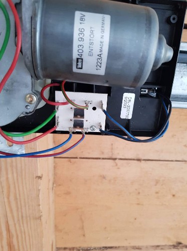

Sosedu je izdihnil elektromotor za dvižna vrata
Oznaka motorja
VALEO 403.936 18V
Zanima me ali obstaja kakšen katalog z katerim motorjem ga lahko zamenjam, (cenejšim). Kajti originalen motor stane kar 75€.
Še bolje pa če ima kdo kaj podobnega viška. Kolikor sem uspel izbrskat je
n2=54 o/min
vrtilni moment= 5Nm
zagonski moment pa 71Nm

Tovrstne motorje najdeš na
https://www.smolka-berlin.de
LP, Igor

Kaj je narobe z motorjem?
Če so se samo krtačke izrabile, daj noter nove in fino pobrusi komutator.
Ker je tiskanina s krtačkami obupno nedostopna, odščipni staro krtačko s prispajkane pletenice, natakni termoskrčljivo bužirko, spoji pletenici in poskrbi, da se ne bo ta daljša pletenica kam naslonila ali podrsala.
Seveda zamenjaj obe krtački.

Nisi napisal kaj naj bi bilo z motorjem narobe,da se pa gen.obnoviti če ni kakšne velike meh.poškodbe. Obnovljen rotor in ščetke bi nalbrž zadostovalo.

Res je, tudi jaz sem tega mnenja, da je treba motor odmontirati in ga stestirati na mizi...
Če motor v prostem teku potegne nerazumno velik tok, je lahko zasvinjan kolektor, ni nujno da je navitje rotorja v okvari.
Motor je potrebno razdreti, previdno, da se ne naredi še dodatna poškodba, vse dele je potrebno temeljito očistiti, pregledati krtačke in jih po potrebi zamenjati. Drsne puše in reduktor je treba očistiti in namazati na novo.
Če "operacija" ne bo uspela, potem bo treba zamenjat motor, lahko tudi s predelavo na podoben motor, odvisno koliko se komu da ukvarjat s tem.

Sem posredoval podatke sosedu, kako se bo odločil je pa na njemu.
Motor pač ni preživel 220 VAC šoka.
