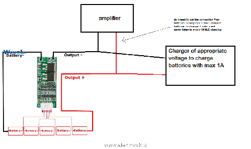

Ali tale slika pije vodo ?
205.65 KB |
45 krat |

Če koga zanima, nekaj novosti. Naročil sem vse dele, ki jih potrebujem za zvočnik. Poganjal ga bo 5S sistem (kasneje ga bom nadgradil na 6S), za varnost bo skrbel poceni BMS, polnil pa ga bom z polnilcem za 5S (kasneje 6S) polnilec. Polnilec ni balance charger, torej ima samo + in -, kar pomeni da se za overcharge zanašam na poceni kitajski BMS . Ko bom prvič polnil bom namenoma priklopil zaporedno celice različne napolnjenosti in potem bom pozorno spremljal ali zaščita deluje, se pravi ali bo odklopil celice pri 4.2V. Namestil bom tudi varovalko za tok ter termalno tipalo, ki bo sistem odklopilo ko bo temperatura baterij višja od 50C.

Odklopil bo, ko bo prva celica usla cez zgornjo mejo ... Ponavadi je pri kitajckih ta prej na 4.35 kot na 4.20.
Sicer pa pred izgradnjo packa vse celice posamezno loceno napolni in zvezi vzporedno ter pusti par ur: to bo najboljse balansiranje
