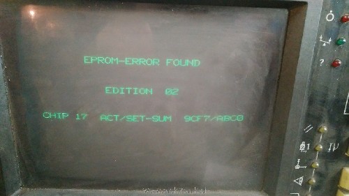

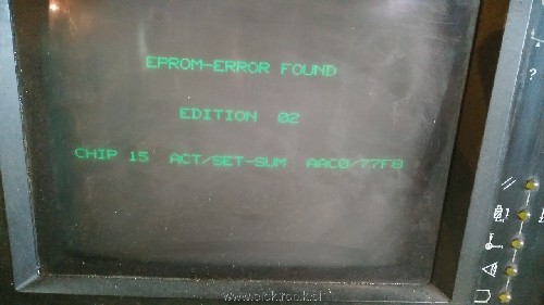

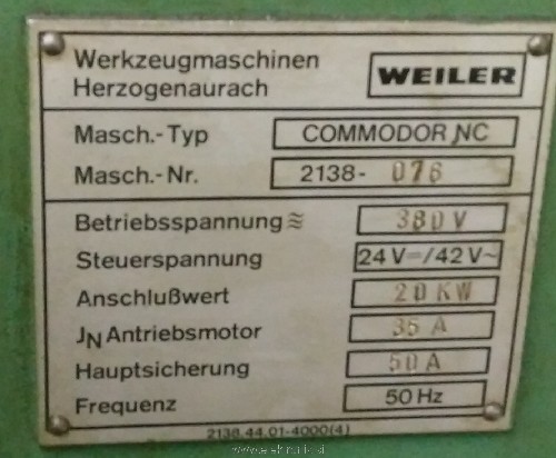

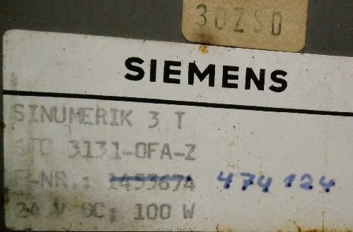

Znanec me je zaprosil za pomoč pri popravilu dvoosne, 5-orodne (revolver) stružnice, izdelane nekje sredi osemdesetih. Krmilnik pa je Sinumerik serije 3, model 548, s CRT monitorjem in eprom/cpu logike.
Dinozaver pač.

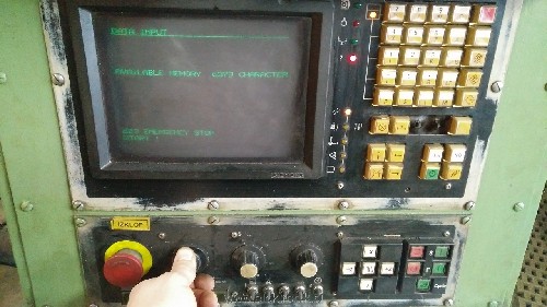

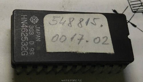

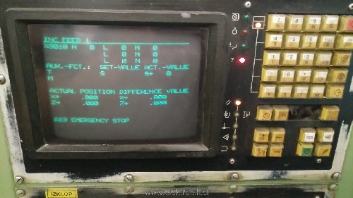

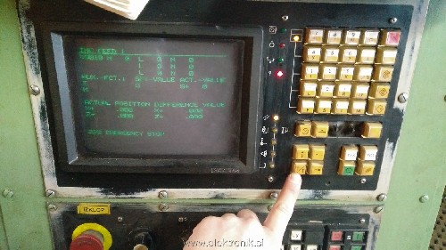

Problem sem zaenkrat lociral na Eprom kartico, na eprom čip z zaporedno številko 17 (548815.0017.02), kakor se mi tudi izpiše pri samodiagnostiki ob zagonu. Operacijski sistem se ne začene v celoti, ampak le do slike z napako. Je pa kljub temu možno priti v (nekakšen) nastavitveni meni, s kombinacijo tipk. V tem meniju se je možno sprekajati z gumbom za režim delovanja. Enkoderji za osi sicer reagirajo na udarce po stružnici (na zadnji decimalki), toda motorjev za X in Y pomike ni možno zagnati.
Eprom pa ima na sebi drugačno etiketo kot ostali, tako da izgleda da je že bil enkrat menjan (?).
Do sedaj sem:

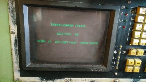

-Poskusil brez vstavljenega eproma 17 in diagnostika se ustavi na drugačnem programskem naslovu.
-Poskusil zamenjati eproma 15 in 17 med sabo - takrat se diagnostika ustavi pri čipu 15.

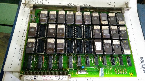

-Poskusil z drugim epromom, ki sem ga dobil od enega serviserja, a je imel drugačno številko serije (548817). Tudi tu se je diagnostika ustavila pri čipu 17, toda spet na drugem naslovu.
-Poskusil s kompletno drugo eprom karto, na kateri so sami epromi serije 548817. Takrat se sistem niti ni zagnal, oziroma je ekran ostal temen.
Skratka - predvidevam da je res problem v dodtičnem epromu z zaporedno številko 17, razen če nisem spregledal kake finte...
Ali ima slučajno kdo takšnega za prodati, ali pa njegovo vsebino? Ali če kdo pozna koga ali kakšno firmo, ki bi mi lahko pomagal?
Hvala!

Hvala vsem za predloge, mnenja in gradivo! Marsikaj uporabnega (ne bi si mislil da lahko stvar postane tako kompleksna), tudi preveril sem napetosti in nekaj osnovnih meritev po čipovju. Žal brez večjega uspeha, kakorkoli obrnem, mi še vedno kaže enako napako na dotičnem epromu.
Seveda sem pri rokovanju z epromi pazil na zunanjo svetlobo. Čimprej zamenjal čipe in jih nato skrbno obračal navzdol ter čimprej vrnil v stroj.
