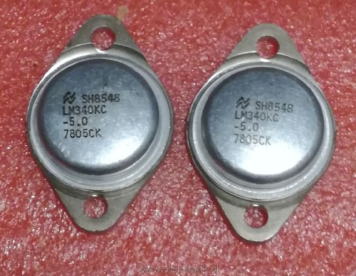

Razlika je res v temperaturnem območju.
Po fotografiji sodeč so to LM338K z logom od National semiconductors zapičeni v rdečo penico kupljeni na ebayu. Gre za ničvredne fejk izdelke
http://reber.si/fakes/
zdržijo tja do 1,5A toka, potem so zanič, probaj, odpri pokrov in se prepričaj, sam sem jih kupil kar nekaj, takoj sprobal, dokler je bil še čas da so prodajalci vrnili denar.
Že na zunaj se vidi zanič izdelava, robovi okoli lukenj so grdi in tudi sicer so zanič izdelani. Tisk gre dol če ga močno podrgneš s prsti.
Original National semiconductors ni za dobit več, dobijo se ST microelectronics, tudi pri kitajcih je cena nad 7 USD, pri nas krepko več, tudi preko 20eur recimo v IC, da o NANO ne pišem...
Na zalogi imam še nekaj originalov kupljenih pred leti v HTE, tudi oni so takrat prodajali fejke, sicer so zgledali veliko bolje od teh iz ebaya, po 2 reklamacijah so mi končno le naročili originale in ja, šlo je za 20 kosov, to pa že ni bil mali denar in.. preverjeno so dobri
http://reber.si/napajalniki/LM338K_usmernik_1,2-25V_5A/index.htm
Na teh fotografijeh je sicer uporabljen LM338K od National semiconductors, vendar še iz časov, ko so še imeli originale pred 15 in več leti... tale projekt je bil narejen leta 2004, regulatorji kupljeni še prej, ne vem koliko časa prej. Kasneje so bili vsi s tem logom zanič, še jaz sem imel kup težav zaradi tega, ker so mnogi kupili ponaredke v HTE in tudi v IC so jih imeli takrat po 14eur, ... potem pa so mene morili da sem objavil zanič projekt. No, projekt je že v redu, če uporabiš "ta prave" regulatorje ki niso ponaredki.
Mogoče bom za hec kakšnega naročil od kitajcev, ampak tistega z logom ST za bolj normalno, torej višjo ceno, ne za 1 ali 2 USD, to so vsi ponaredki.

Dober si, da na podlagi tega, v kaj so zapičeni ugotoviš vse to, kar si napisal Applause
V takšno podlago imam pospravljenih še kar nekaj stvari ... začniva s tem v prilogi ... logotip je povsem drugačen (celo od "originalov", katerih sliko podajaš na povezavi), ohišje v nekaterih detajlih tudi ... Think
Po pravici povedano se niti ne spomnim, kje sem omenjene regulatorje kupil. Vem, da mi že leta ležijo v predalu. Ob poplavi takšnih in drugačnih "ekvivalentov", ponaredkov, pisanja v preteklih letih na to temo ... si niti približno za noben kos v mojih predalih ne upam z gotovostjo zatrditi, da je "original". Da bi pa to preverjal ... škoda mojega časa.
Če se bo Bojan odločil, da poskusi z njimi, mu jih pošljem skupaj s tvojo opombo. Na njemu pa je, da presodi, ali jih bo uporabil.

PrispevekObjavljeno: Tor Apr 23, 2019 10:13 pm    Naslov sporočila:   Odgovori s citatom
frenki je napisal/a:
Zakaj izkrivljaš resnico?
Kaj vse imaš v to penico zapičeno ne vem in ne morem vedeti, definitivno pa je ta penica kitajskega izvora.
Kar sem zgoraj napisal, sem na podlagi izgleda ohišja in tiska, penica je bila samo "pika na i ", da sem takoj posumil in fotografijo pogledal povečano. Že slabo obdelani robovi lukenj in samega ohišja so dovolj velik razlog za dvom, dodatek je še tisk, ki zgleda točno tako kot na vseh ponaredkih, ki sem jih kadar koli imel v rokah. Sama penica ne pomeni nič, so bili pa vsi ponaredki poslani na takih penicah.
Tale druga fotografija, ki si jo priložil, prikazuje zelo stare regulatorje, na njih je še stari logotip National semiconductors, ne pa tudi najstarejši logo...
https://www.google.com/search?q=national+semiconductors+logo
https://en.wikipedia.org/wiki/National_Semiconductor
http://www.155la3.ru/datafiles/LM340K.pdf
To so zelo stari, ohišje je še iz aluminija, debelina pri luknjah za pritrditev je cca 3mm, tako debelih podlag že dolgo ne delajo več v nobeni firmi, razen mogoče kakšen military grade in podobno. TO-3 iz aluminija je precej lažji od železnih, boljša je tudi termična prevodnost.
Mimogrede, tudi ponaredki z logotipom ST obstajajo in sem jih tudi imel. Prodajalec je imel fotografijo na katerih je bilo jasno videti, da so originali, dobil sem take z drugačnim tiskom, enako slabim kot National semiconductors.
Teh LM338K sem od kitajcev kupil preko 20 (vedno dobil vrnjen denar), včasih 1 kos, večinoma po 2 kosa, vedno je bilo isto, probam, do 1,5A je bilo v redu, kar je bilo več kot 1,7A je crknil. Originali brez najmanjše težave zdržijo kratke stike, ponaredki ob kratkem stiku takoj crknejo, ker pregori bondirna žička. Seveda sem želel ugotoviti kje je fora, zato sem teh regulatorjev nekaj tudi odprl na stružnici... teh fotografij imam še precej, tudi original sem reskiral in odprl, razlika je neverjetna in očitna. Kitajski ponaredki se od dobrih razlikujejo že po izdelavi zunanjosti, pri TO-3 ohišju se to še kako dobro vidi.
Primerjava original National semiconductors in ponaredek s tem logotipom je tudi pri tisku opazna.
Če imaš v predalčku LM338K za katere ne veš izvora, imaš na voljo dve možnosti:
- lahko jih šparaš še naprej in ugibaš ali so pravi Rolling Eyes
- lahko pa jih preveriš... v prejšnjem odgovoru sem dal link na projekt, po tem vezju zanesljivo deluje vsak original in vsak ponaredek tudi crkne. Rabiš trafo 24V ki zmore vsaj nekaj A, ker original ima tokovni limit pri 5A. Če so ponaredki so tako ali tako za v kanto.
Tokovni limit v kombinaciji z limitom pred preveliko disipacijo dela tako dobro, da v primeru transformatorja 24V vsaj 5A in posledično napolnjenimi gladilnimi kondenzatorji na cca 35-36V, ne bo pognal H4 60W žarnice, ko je hladna, ima namreč prenizko upornost, žarnica ima izrazito PTC krivuljo. Če je na vhodu regulatorja LM338K nižja napetost, potem to isto žarnico normalno požene do 5A, no, toliko oziroma majčkeno manj pri 12V tudi vleče.
Meni je vseeno kaj naredite, z vami sem delil moje bogate izkušnje ki jih imam s temi regulatorji oziroma stabilizatorji.
Kjerkoli jih boste kupovali, čimprej preverite in če je zanič, prodajalca takoj "stisnit za jajca" naj vrne denar.

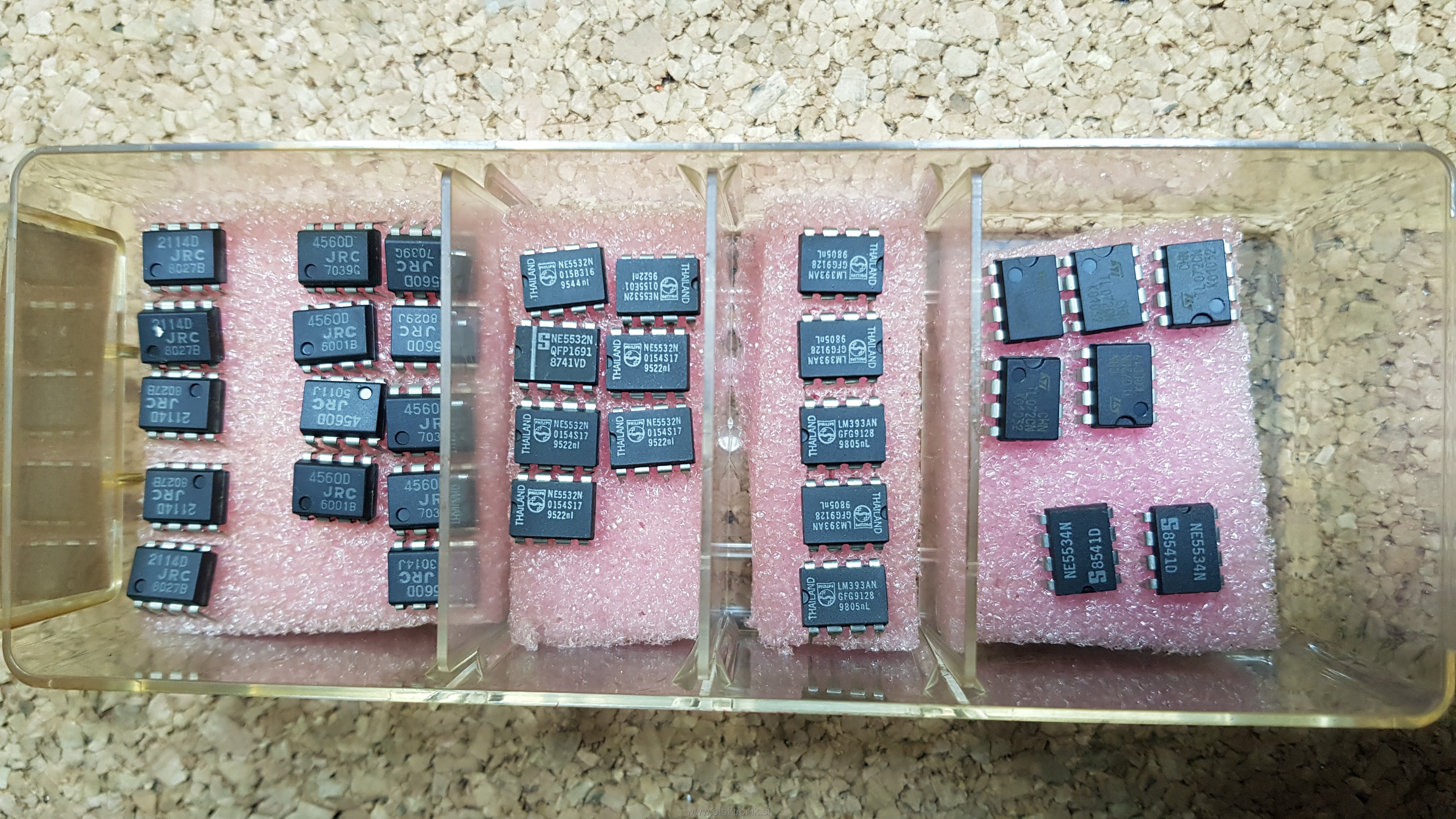

Tole tvoje izvajanje in prepričevanje je resnično zanimivo.
Ali se ne da na bolj enostaven način?
Torej so teli ICji
vsi ponarejeni, ker sem jih dobil na taki peni?
In tega imam kar nekaj, ko sem servisiral Arcam, Dynavector, Naim,....... komponente so bili analogni THT ICji v glavnem na taki peni.
Za hec sem pogledal nekaj Motorolinih tranzistorjev iz 80. let in ne boš verjel, luknje niso nič lepše, prav tako pa tudi tisk ne in zanimivo, pokrov izgleda, kot bi bil iz cenenega aluminija.
Ja in zapičeni so bili v tako peno iz eBaya, čeprav se takrat še nikomur sanjalo ni o eBayu Very Happy .
Torej so nas že v 80. letih kitajci futral s ponaredki?
