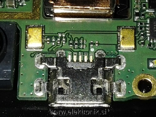

Iščem micro USB B konektor za mobilni telefon Lenovo K6. Lahko je tudi AB konektor.
Iskal sem na Farnell, v eni zbirki na eBay, ASWO pa ne najdem pravega.
Mogoče kdo ve, kje ga dobiti ali pa ga celo ima ali pa pokvarjeno ploščo za reciklažo?

Gugl ne najde?
Ta ni OK?

Gugl nisem vprašal, z Račko pa nahitro tudi nisem našel.
Predlagani izgleda ustrezen. Naročen.

Danes sem ga dobil. Pa vseeno ni povsem ustrezen.
Že prej sem opazil, da nima dveh THD pinov (ob SMD pinih). Ta velika THD pina pa sta bolj proti notranjosti PCB in tako ne ustreza. Oba pina sem odšipnil in ju prispajkal kot SMD, tako da je urejeno, le nekoliko bolj šibko je.
