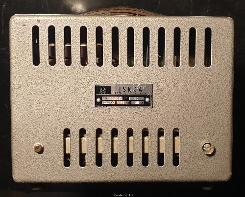

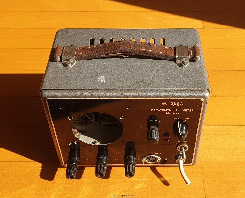

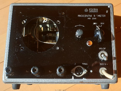

nabavil predhodnika 2042 (-A), leto izdelave ca. 1963. (na kond.)
...po dveh dneh ciscenja, in zelo poskodovan:
- brez (zamenskega, luknje!) instrumenta
- 5 % obmocje preurejeno v 30 (?) in dodana crka "g" ?
- brez enega konektorja/sponke
- Tuchel (3polni DIN) spremenjen z 5polnim DIN konektorjem
- brez elektronk (0A2, 2 x E80F in E80CC)
- brez (odstranjen) selen za HV in kond.
- in ostalo je nekdo "popravljal"...
slike notranjosti pozneje.

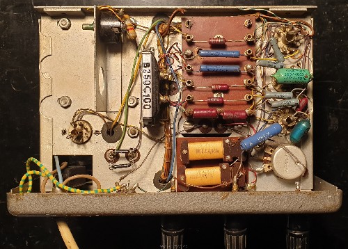

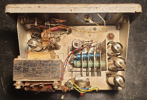

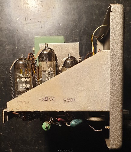

slike notranjosti 1

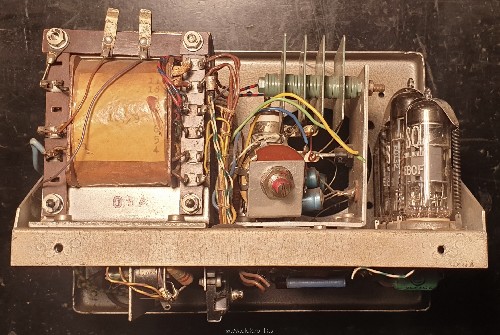

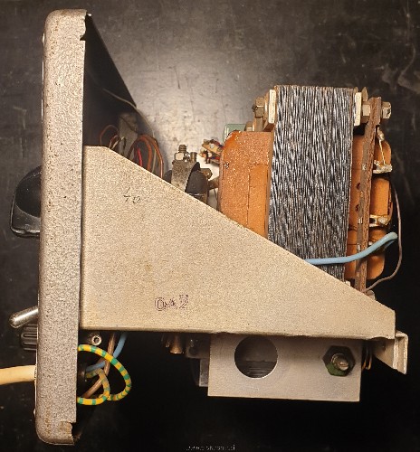

slike notranjosti 2
