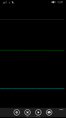

Sem naložila aplikacijo seizmograf, ampak ne vem kako je to natančno.
Blok ima pritličje + 5 nadstropij. V tem mestu sem že živela, ampak v hiši (med hišo in blokom je cca 400 m zračne linije).
Bila sem tudi v 2 različnih blokih, v drugem mestu, ampak teh vibracij nikoli prej nisem nikjer občutila. Tudi, ko grem ven iz bloka jih nikjer ne čutim.
Za blokom je cesta, avtoceste pa ni v bližini.

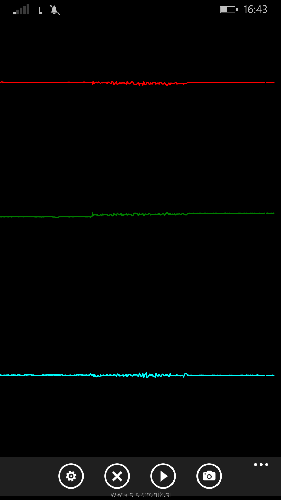

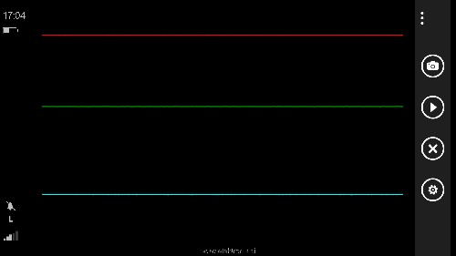

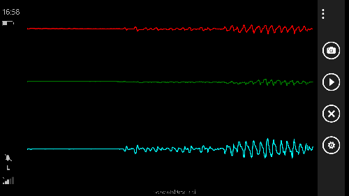

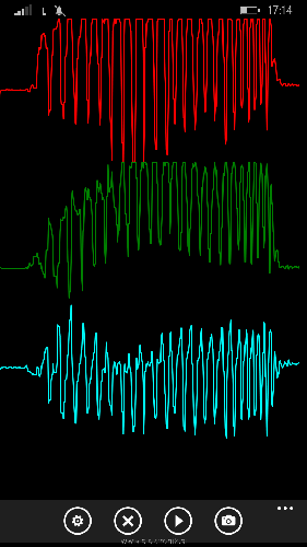

PrispevekObjavljeno: Pon Jun 24, 2019 5:17 pm    Naslov sporočila:   Odgovori s citatom
Testiranje.
Narahlo tresenje dlani.
 Velikost datoteke:  155.15 KB
Mobi na tleh.
 Velikost datoteke:  96.96 KB
1/3 mobi v dlani, 2/3 mobi na stisnjeni pesti, 3/3 mobi na tleh.
 Velikost datoteke:  92.19 KB

Ko je mobi na tleh, je graf rahlo valovit, a to je lahko tudi šum senzorja.
Na grafu niso označene osi.
Če ti telefon leži v dlani, ga premikaj levo-desno po širini zaslona, nato naprej-nazaj po višini zaslona in gor-dol (v smeri v in iz zaslona), da vidiš katera barva prikazuje pospeške v kateri smeri.
Če je telefon na tleh in hkrati valovita dve krivulji, ga zasukaj za 45° proti eni izmed aktivnih osi.
Primer: telefon daš na mizo in ga drsaš v smeri diagonale zaslona. Zmerno aktivni bosta dve osi. Nato telefon zasukaš in ga drsaš v isti smeri in enako močno kot prej. Ena os bo postala bolj valovita, druga pa manj.
Tako lahko s sukanjem in nagibanjem (podlaganje vogalov) postaviš telefon v smeri, ko bo ena os najbolj aktivna, ostali dve pa čim manj. S tem določiš osnovno smer nihanja tal.
