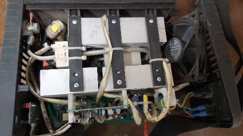

Pozdravljeni forumaši!
Sem nov na temu forumu in imam takoj eno vprašanje za strokovnjake, ki so vešči glede popravil varilnih aparatov. Sam se ukvarjam s popravilom industrijske elktronike, sem pa bolj usmerjen v profesionalne stroje za izdelavo tiskanih vezij (vrtalni, rezkalni stroji, foto stroji, galvanika, itd)....
Sedaj me pa zanima, če kdo ima načrt, ali če kdo ve oznako čipa v stand-by napajalniku v varilnem aparatu....mislim da slike povedo dovolj....lepo prosim za pomoč....

Ne, te slike ne povedo dovolj.
Oznako preberi iz čipa samega. Če oznaka ni vidna, daj tako fotko/e, kjer bo videti čip in njegove povezave.

PrispevekObjavljeno: Ned Sep 13, 2020 10:56 am    Naslov sporočila:   Odgovori s citatom
Bi dal oznako čipa, če bi vedel kateri je....iz vezja so štrlele samo nogice....ga je razneslo....dobil sem telefonsko številko od zastopnika-serviserja...bom tam probal.

PrispevekObjavljeno: Ned Sep 13, 2020 2:14 pm    Naslov sporočila:   Odgovori s citatom
Zdaj, ko si omenil, da ti je čip odprlo, sem šele opazil, da zgornji del manjka. Smile
Če je bilo ohišje zaprto ob defektu, potem se nekje v notranjosti nahaja zgornji del čipa.
Pod lupo se zagotovo vidi oznaka ali vsaj del nje.
Poglej po vogalih ohišja ali med kablovjem ter vsemi elementi kjer se nahaja zgornji del čipa.
Druga varianta je, da si izrišeš elemente in povezave (osnovni načrt) kam vse so povezane nogice tega čipa.
Iz tega se da v grobem določiti kakšnega tipa je bil čip, morebiti celo točno oznako ali ekvivalent.
Na tej strani lahko na osnovi izrisane sheme določiš pine kam so povezani in kot rezultat dobiš izbor možnih čipov.
Je pa tako, če ti tako odpre čip je bodisi v njem integriran močnostni tranzistor, ki sklepa zaporedno navitje transformatorja, redko pa ga odpre, če v njem ni tranzistorja in je močnostni tranzistor nekje zunaj na hladilniku, čip pa ga samo krmili.
Velikokrat gresta oba v e-nebesa.
Nariši osnovno shemo pa bo bolj jasno.

Jaz pa sem šele sedaj opazil, da izvijač kaže na manjkajoči čip.
Če prav vidim, gre za DIP-7. Mogoče je Tiny Switch, ki je precej popularen pri šibkih napajalnikih. Težje boš ugotovil kateri konkretno (moč) naj bi bil.

Uganka rešena...že švasamo!! Da boste vedli, če bo še kdaj kakšen tak problem... TOP244PN in 1,5Mohm upor....
Prispevkov: 2093
Aktiv.: 12.82
PrispevekObjavljeno: Sre Sep 16, 2020 3:16 pm    Naslov sporočila:   Odgovori s citatom
Odlično!
Kako si prišel do te oznake TIP244PN?

PrispevekObjavljeno: Sre Sep 16, 2020 4:56 pm    Naslov sporočila:   Odgovori s citatom
Hm....klical sem zastopnika...oni so mi dali številko od njihovega serviserja....kratek pogovor...pa je bila rešitev tu. Nimam kaj rečt...prijazen možakar!
