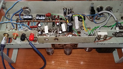

Iščem načrt za cevni ojačevalnik ISKRA NOM-01/25. Na sliki je vse kar je ostalo od njega, pa bi ga rad spravil v življenje.

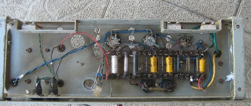

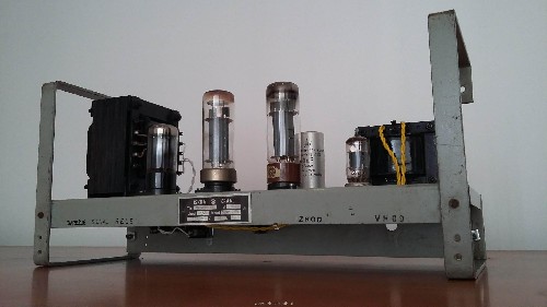

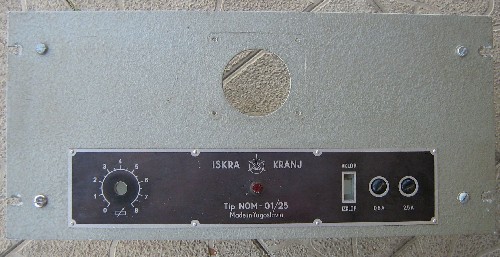

lep pozdrav! za zacetek: zal nimam shemo ampak:
opcija A: preskusati po sedanjoj napraviti shemo (klasicni/enostavni PP ojacevalec) ali po tej sliki (prevzeto z neta/rs) ali "spravit v zivljenje" v originalo zahteva tudi visokoomski zvocnik in vsaj se eno taksno isto/kompletno napravo za vse dele ki manjkajo (jaz sam svoje "duplikate" iskal 10+ let..in nic...)
opcija B: pretvoriti v SE ojacevalec. potrebno je dobiti izhodne trafoe /dusilko ampak ta mrezni je ful dober (moj NOM 22-25, brez vecine delov, zelo podoben, preoblikovan v SE EL34, razni drajveri...)
(ce potrebujes stikalo, sasijo in podobne drobnarije, to verjetno imam se vedno...)

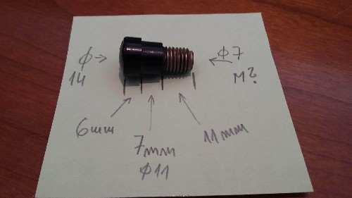

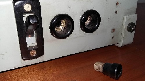

odločil sem se, da bom na tej osnovi izdelal PP EL34 po shemi, ki jih je na netu polno. Imam pa vprašanje, če imaš mogoče vijačni del ohišja cevne varovalke, ki je na sprednji strani. Prilagam sliko.

Ali lahko napišeš še mere dela za katerega sprašuješ?

Prilagam še mere: POPRAVEK: fi na desni je mal večji od 8mm, sem probal privijačit M8 vijak, pa ima malo "lufta"

Wink Lep pozdrav. Imam kar nekaj takšnih vijačnih delov ohišja cevne varovalke, vendar se vse mere ne ujemajo. Lahko pa dobiš dve kompletni podobni standardni ohišji za cevne varovalke, ali pa če kdaj obiščeš štajersko prestolnico naš Maribor in vse skupaj preizkusiš in morda najdeš še kakšno stvar, ki bi bila primerna zate iz nostalgije v moji kleti. Slavko. Think

Slavcek hvala za ponudbo, vendar mi je že Blaidd poslal original del in je že nameščen.

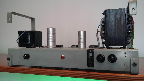

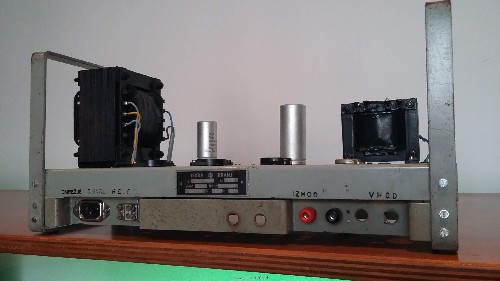

Počasi napredujem s kompletiranjem ...

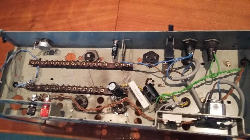

Sodeč po slikah, je to ojačevalec za razglasna ozvočenja z 100V izhodom. Torej direktni priklop 4 ali 8 Ohmskega zvočnika ne bo možen. Na ta ojačevalec pašejo zvočniki z prilagoditvenim transformatorjem, nekateri so imeli še preklopnik za jakost.
Dobrodošla bi bila še slika iz spodnje strani, da bi lahko ocenil, koliko in kaj manjka.
lp Jože

Manjka vse, oz. je manjkalo. Sedaj sem postavil spajkalne letvice in začel z usmerniškim delom..Zgornja vintage elektrolita bosta bolj za okras...

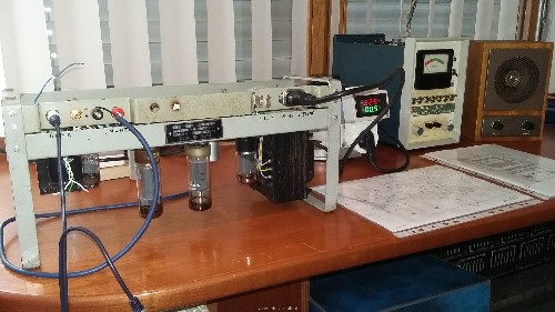

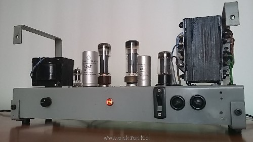

Ojačevalnik znova oživel ... Very Happy sveti in greje....in seveda lepo igra... Razz
