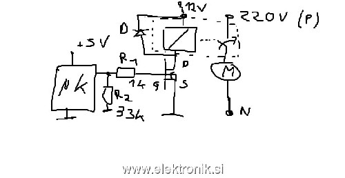

Je to srednješolska naloga ?
Nekolko so površno naisane zahteve. Ali rabi tudi spreminjanje smeri vrnenja motorja, ali more bit shema praktična z napajalnim delom... ?
V osnovi je enostavna shema za on/off motora, taka:
 Velikost datoteke:  39.32 KB
