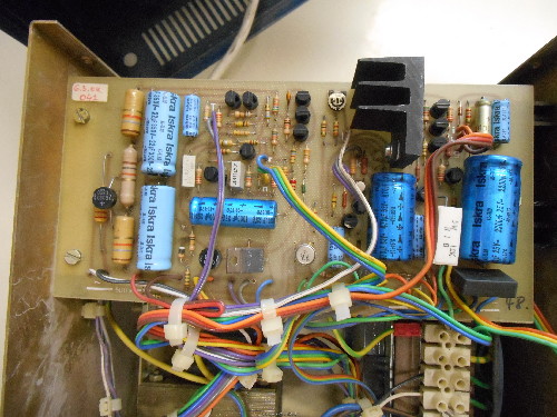

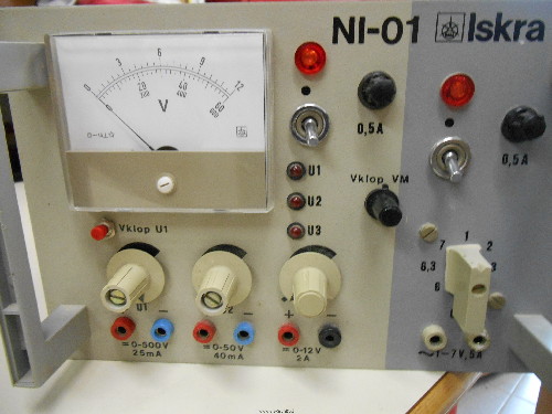

Za napajalnik Iskra NI-01 iščem shemo za tiskano vezje. Skuril se je en upor, pa bi rad napajalnik poservisiral. Čudi me, da ni popolnoma nič na spletu za omenjen napajalnik, ali pa jaz ne najdem.
Če ima kdo shemo, ali kakšno dodatno informacijo, se priporočam.

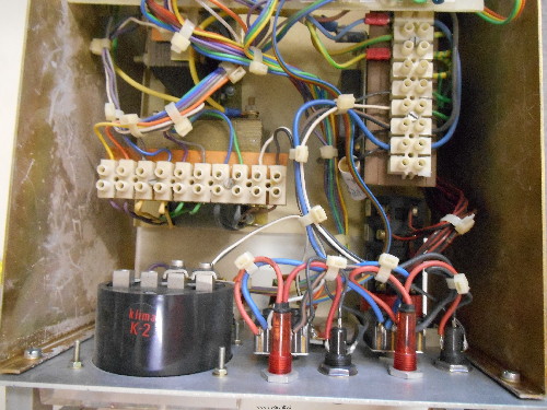

Je napajalnik ali (stabilizirani) usmernik?
Daj še kako ostro sliko čelne strani in plate z elementi.
Vgradni/panelni inštrument (rdeč napis "klima K2") nakazuje, da je to kombinirani V/A-meter (dvojna skala).

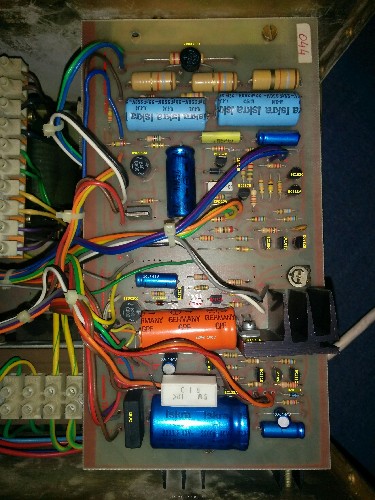

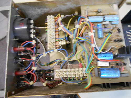

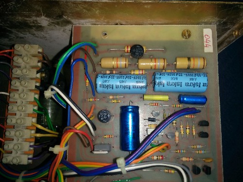

Neke vrste stabiliziran usmernik. Sem dodal nekaj novih slik. Na vezju se vidi, da se je skuril en upor (tam med gretz mostičkom in svetlo modrim kondenzatorjem). Uporabljal sem napajanje od 0V-500V. Verjetno je povleklo preveč toka in se je skuril upor in sedaj ne vem njegove vrednosti.
Čudi me, da ni vgrajene kakšne zaščite proti obremenitvi.?

Navadno odnese nizke vrednosti uporov. Ni pa pravilo.
Poizkusi kontaktirati uporabnika @mitchW (dve leti nazaj je imel problem na sosednjem 0-60V izvoru), če ima še možnost pokukati v notranjost in narediti ostro fotko elementov iz katere bodo razvidne vrednosti elementov.

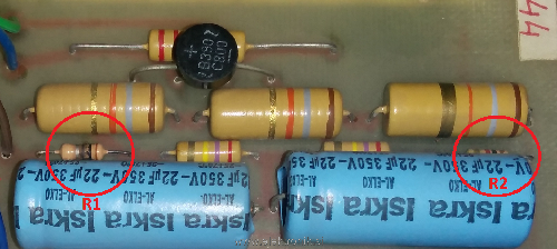

Sem poiskal, sem takrat naredil legendo aktivnih elementov kar na na sliko z MS Paint.
Tvoj upor je zelena, modra, črna, zlata. Torej 56 ohmov.
Imam pa še jaz vprašanje: pri meni je bil skurjen upor nad svetlomodrim 22uF 350V kondenzatorjem, pa če se ne motim je bil notri 100 ohmov.
Ne spomnim se točno, kaj sem vstavil nazadnje, ampak deluje. Bi pa vseeno prosil, če mi poslikaš tisti del od blizu, da vidim, če sem dal pravo vrednost.
EDIT: Vidim, da vezje ni čisto identično tvojemu, na 0-60V delu vidim neke vrste IC, EL741C, pa tudi nekaj uporov je drugačnih.

Hvala za vse pripete slike. Zelo dobro si tole označil. Mi bo v pomoč Smile.

Lahko je ena plata že verzija 1.1. Smile
Če bi videl spodnjo stran vezja se naredi načrt in bi bila bolj jasna vloga 100R upora in vseh desno v vodoravni vrsti naprej, 2 x 270K Ohm, zadnji R2 pa je mogoče tak kot R1 ?
Lahko gre za neko simetrično razporeditev teh uporov v + in - veji za graetzom.
Nizke vrednosti upora (npr. R1) v + veji za graetzom deluje kot neke vrste ntc/varovalka, višje vrednosti upora (270K) pa kot praznenje kondenzatorja po izklopu naprave, če je seveda vezan paralelno Elko kondenzatorju 22uF/350V.
