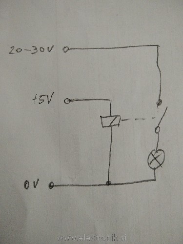

saj že naslov pove skoraj vse. Rad bi zamenjal rele s tranzistorjem, v mislih sem imel P-mosfet. Je pa tako, da naj bi transistor odklapljal porabnik na strani 24V napetosti,
na 0V naj ostane zmeraj fiksno priklopljeno. Poraba ni velika nekje okoli 100-150mA.
Krmiljen je iz mikrokontrolerja.
Na sliki je trenutna rešitev.

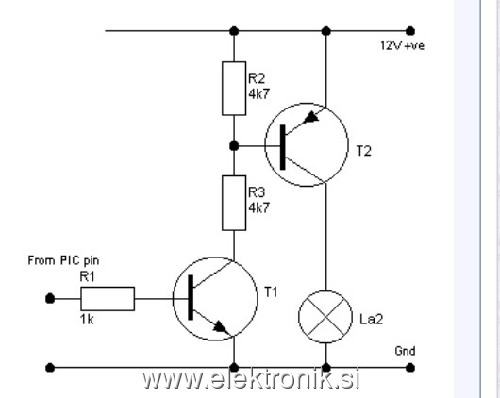

Tole z lahkoto izvedeš z bipolarnimi tranzistorji, ki se nam v izobilju valjajo po predalih.
Če boš res vklapljal žarnice, upoštevaj tok hladne žarnice ob vklopu.

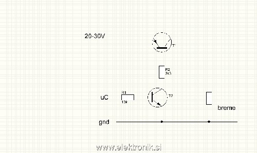

V vsakem primeru(bipolarni ali fet) potrebuješ dva tranzistorja če želiš uporabit transistor tipa P, ker krmiliš višjo napetost od mikrokrmilnika. Milanova shema ni pravilna ker mu manjka en upor.
Predlagam ti da uporabiš bipolarne transistorje ker so manj občutljivi.
 Velikost datoteke:  21.56 KB
