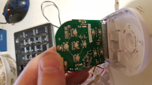

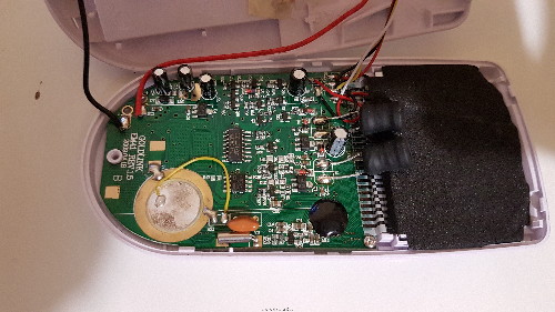

Moja TENS enota (protibolečinska terapija) med pritiskanjem gumbov piska, to je normalna funkcija. Mene pa zelo moti, sploh ko jo nastavljam v službi ali kje med ljudmi. Rad bi lociral element ki piska in ga bodisi prekril z nečim ali pa kar odstranil. Vendar nikakor ne uspem najti elementa ki piska. Prilagam sliko board-a z obeh strani, upam da mi boste lahko pomagali.

Piska BZ1. To je oznaka na vezju.
Element, ki piska je v velikosti kovanca. Zlate barve.
Prekini rumeno žičko, ki je vezana nanj.

stane je napisal/a:
Vendat na strani vezja, če boš hotel še kdaj priklopiti nazaj !
Spajkanje na piezzo je Whistle ,če nimaš prakse.

PrispevekObjavljeno: Pon Okt 07, 2019 12:36 pm    Naslov sporočila:   Odgovori s citatom
saj ga lahko izklopiš v meniju
