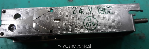

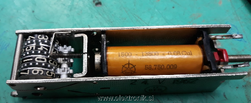

Mogoče kdo ve s kakšno napetostjo se aktivira "špula" na fotografiji?

PrispevekObjavljeno: Čet Dec 12, 2019 3:21 pm    Naslov sporočila:   Odgovori s citatom
48V bo dovolj.

PrispevekObjavljeno: Čet Dec 12, 2019 3:35 pm    Naslov sporočila:   Odgovori s citatom
Enosmerne ali izmenične?

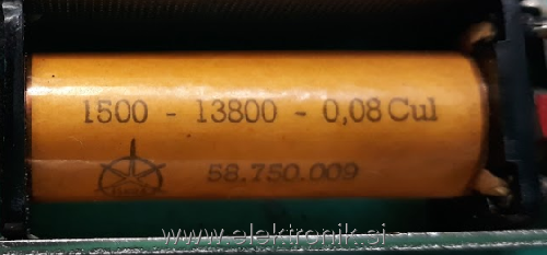

PrispevekObjavljeno: Čet Dec 12, 2019 5:06 pm    Naslov sporočila:   Odgovori s citatom
Kakšna je upornost navitja? Če je nekaj 100/150 do 500 ohm je med 12V in 24V, nekaj 1000 Ohm več pa lahko tudi za 230V~.
Začni z 12V, 24V... če se kotvica premakne ali kaj trzne.

PrispevekObjavljeno: Čet Dec 12, 2019 5:36 pm    Naslov sporočila:   Odgovori s citatom
Upornost je 1,4 kΩ. Bom poskušal postopoma povečevati na izmenični napetosti.

PrispevekObjavljeno: Čet Dec 12, 2019 6:18 pm    Naslov sporočila:   Odgovori s citatom
zeroq je napisal/a:
Enosmerne prekinjajoče.
Števec impulzov dela tako, da ko pritegne kotvo zavrti pol cifre naprej, ko se kotva odmakne nazaj zavrti še za ostalo polovico, torej celo cifro. Lahko poskusiš z roko pritiskati na kotvo.(za pravilno vračanje služi vzmet od katere je tudi odvisno pri kateri napetosti bo kotva pritegnjena do konca)
Seveda nekateri primejo tudi že na 12V, vendar ponavadi ne dovolj. Tako kot pravi Dušan, poskušaj dvigati napetost in s prekinjanjem le te ugotovi, kdaj se začnejo cifre premikati naprej.
Z izmenićno 50Hz ne boš nič naredil....
Pozor za reset na nulo bo treba uporabiti domišljijo...

PrispevekObjavljeno: Pet Dec 13, 2019 12:46 pm    Naslov sporočila:   Odgovori s citatom
Sem sprobal zadevo in se tuljava sproži z napetostjo 27V DC.

PrispevekObjavljeno: Sob Dec 14, 2019 6:00 pm    Naslov sporočila:   Odgovori s citatom
Tole na slikah je tarifni števec iz telefonske centrale. 48V je bilo napajanje klasičnih telefonskih central.
