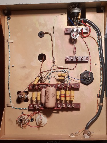

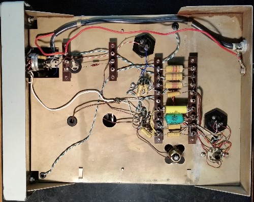

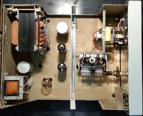

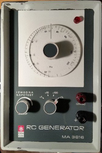

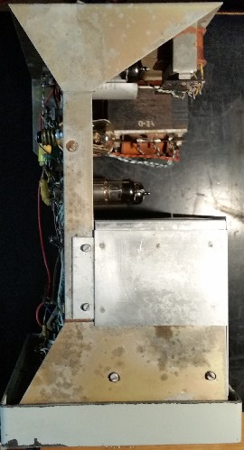

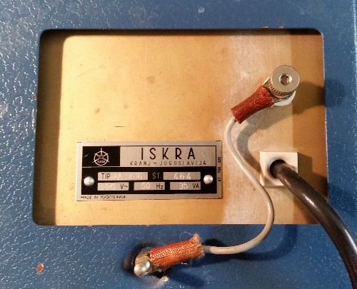

pozdrav! uredjaj s elektronkama EL84, EF80, EZ80. godina proizvodnje 1965. (? prema kondenzatorima). bez ikakve dokumentacije. funkcionira.

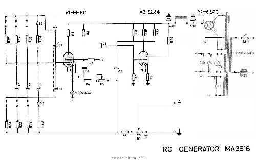

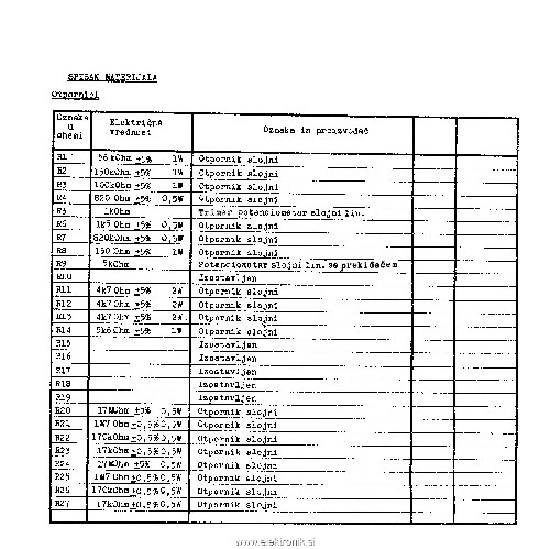

original elementi, naredil shemo in popis uporov

navodilo...nisem velik zgresil z improvizirano shemo Confused

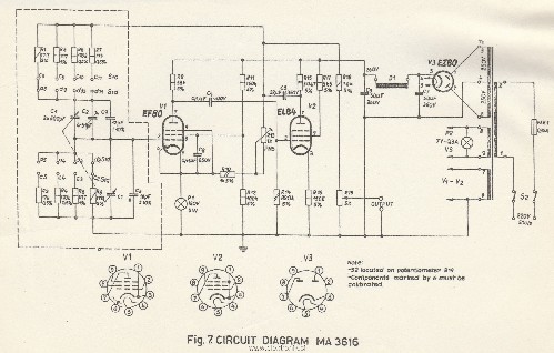

evo boljseg printa/skena sheme, iz original navodil v anglescini...
hvala @dagor
