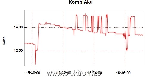

Na akumulator sem obesil data logger za napetost in dobil tole:
Avto ima start stop, po zagonu se dvigne napetost na akumulatorju na 15,1V, pri tem se ta polni s 50A toka.

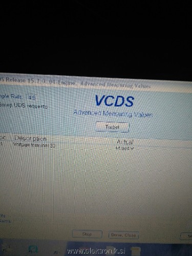

Danes tudi svoj avto priklopil na računalnik in preveril polnenje akumulatorja. 14.9V Očitno klasični ne pride v upoštev za zamenjavo.
