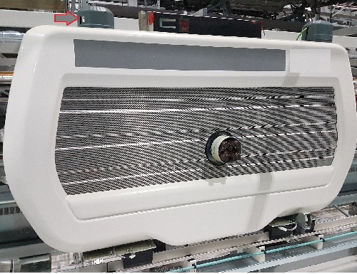

Želel bi izdelati pripravek za sprostitev zavore na 3 faznem motorju, kadar ta ni pod napetostjo. Torej nek zatič, ki bi ga vstavil med ohišje motorja in os za sprostitev zavore. Ali pa mogoče vzmet, ki bi jo povezal med os za sprostitev in os motorja.
Mogoče kaj namenskega že obstaja? Kaj predlagate?
Hvala!
Komplet napravo je v brez napetostnem stanju potrebno premikati po tirnici in zato je težko hkrati pritiskati na os za sprostitev zavore.

1. podstaviš kos lesa
2. napajanje zavore narediš preko izbirnega preklopnika in dodatne logike, da ne moreš zagnati stroja, če je to aktivno.
Sedaj pa težji del:
Ker ti bo to bistveno spremenilo čase zaustavitve, moraš dopolniti oceno tveganja in napisati izjavo o skladnosti predelanega stroja.
Sedaj pa težji del:
1. Mislim, da bo to najlažje in funkcionalno.
2. Na napravi ni napetosti, ko se z njo ročno manipulira.
To ne bo permanentno, samo v pomoč v primeru napake.
