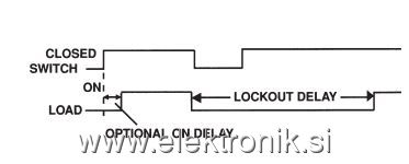

Zdravo,
potrebujem rele, ki varuje klimo pred ponovnim vklopom v primeru izpada napetosti, da se ta ne vklopi določen čas, kot je nastavljen. Iščem pa ne najdem. Karakteristika v prilogi.

Uporabi čisto navaden časovni rele z zakasnjenim vklopom.
Ko bo ponovno dobil napajanje, bo počakal npr. 2 minuti, preden bo vklopil.
Ob tem mu bo vseeno, koliko časa je trajala prekinitev.
