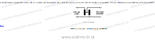

Kakšna je pa razlika če uporabiš samo en potenciometer namesto dveh ki sta prikazana na sliki? Think
V čemu je fora???
 Velikost datoteke:  72.1 KB
 Pogledana:  37 krat
GUMY
trgovec
Pridružen-a: Sre 22 Sep 2010 11:03
Prispevkov: 487
Aktiv.: 2.71
Kraj: Bled
PrispevekObjavljeno: Tor Apr 21, 2020 9:18 am    Naslov sporočila:   Odgovori s citatom
Tako kot piše: ta način zagotavlja konstantno 8Ohm breme proti ojačevalcu, ne glede na nastavljeno glasnost.

Saj res, tako piše ja. Boljša prilagojenost, SWR pa to, zelo pomembno. Rolling Eyes
Jaz sem pa razmišljal v smeri da je to mono izvedba regulacije glasnosti, z možnostjo bodoče nadgradnje na stereo. Laughing
Vseeno me je premagala radovednost in sem izračunal upornost obeh potenciometrov za dosego čim boljše prilagojenosti. Sem bil vztrajen in sem naredil točne izračune.
Če ima levi potenciometer upornost 6,84 omov in desni 47 omov ter zvočnik 8 omov potem so impedance proti ojačevalcu sledeče:
-maksimalna glasnost = 6,836 omov, faktor razlika je 1,17
-srednja glasnost = 9,388 omov, faktor razlika je 1,174
-nič glasnosti = 6,84 omov, faktor razlika je 1,17
V primeru da uporabimo samo en potenciometer vrednosti 13 omov so rezultati sledeči:
-maksimalna glasnost = 4,95 omov, faktor razlika je 1,615
-srednja glasnost = 10,09 omov, faktor razlika je 1,261
-nič glasnosti = 13 omov, faktor razlika je 1,625
Razlika je očitna ampak kolikor sem opazil se v originalu uporablja potenciometer vrednosti 50 omov tako da je prilagojenost na ojačevalec še mnogo slabša. Mislim da so že proizvajalci ugotovili da ta prilagojenost ne igra nobene vloge in je tista varianta z dvemi potenciometri samo en "lari fari".

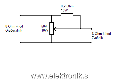

Sem razmišljal in sem ugotovil da v enem primeru pa mora biti narejena regulacija glasnoti z atenuatorjem ki zagotavlja konstantno 8 omsko breme proti ojačevalniku. To je v primeru ko sta dva zvočnika vezana zaporedno in ima vsak svojo regulacijo glasnosti, v tem primeru bi bilo pa potem smiselno. Neutral
Idea Našel sem tudi način izvedbe takšnega atenuatorja tako da uporabiš standardni 50 omski potenciometer in mu dodaš upor vrednosti 8,2 oma. Pri takšni izvedbi impedanca ni tako konstantna pri spreminjanju glasnosti kakor pri tisti z dvema potenciometroma (L Pad atenuator), je pa po vsej verjetnosti cenejša.
Vrednosti impedance, takšnega "cenovno ugodnejšega" atenuatorja, proti ojačevalniku so sledeče:
-maksimalna glasnost = 6,9 omov, faktor razlika je 1,16
-srednja glasnost = 12,235 omov, faktor razlika je 1,53
-nič glasnosti = 7,04 omov, faktor razlika je 1,136

Ta moja pogruntavščina, atenuator s potenciometrom in uporom, ima zelo neugoden nelinearni potek naraščanja glasnosti. Sad
Pri povečevanju glasnosti, na začetku moč naraste sunkovito potem pa naraščanje počasi pojema. Glede na karakteristiko občutljivosti človeškega ušesa bi moralo biti pa ravno obratno, tako da moč od začetka narašča počasi potem pa zmeraj bolj strmo navzgor, enako kot pri eksponentni krivulji. Zato se pri audio zadevah tudi uporabljajo logaritmični potenciometri.
Kdo je že razlagal da gredo naravni pojavi ponavadi v prid ... bla ... bla ... bla? Boo hoo! No, tokrat temu ni tako. Confused
