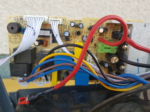

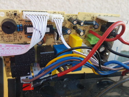

Ker sem sedaj v teh časih več časa sem v roke dobil .....enega pacienta....nedelujoč UPS UPS SOCOMEC NETYS Line-interactive 600VA, 360W. Ko ga priklopim na omrežje..se ne zgodi nič, kljub prižiganju gumba za vklop, kljub temu da sem ga pustil priklopljenega čez noč.
Sem ga odprl, zažgano nič, ima dve 30A varovalki ...sem izmeril sta v redu. Kaj dalje pa ne vem, ker nisem elektronik, ampak hard štromar. Kakšne ideje..kaj naj preverim, prilagam slike...baterije so pa čisto fuč ( a zaradi tega se mogoče ne prižge?).

Če so fuč baterije ne bo startal. Vsaj APC so takšni ... verjamem, da pri tem ni nič drugače.

Za začetek nove baterije, imam 3 različne in brez oz z zanič baterijo se noben ne prižge.

Najprej poizkusi z drugo baterijo in ne kupuj takoj nove.
Doma imam 4 Socomec-e, ki imajo okvaro, da ne polnijo baterije.
Pa so čisto različnih serija od 500VA do 3000VA
