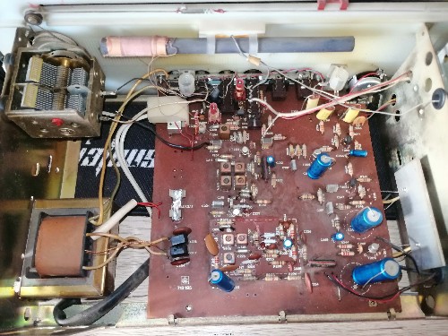

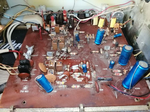

Pozdravljeni vsi skupaj.
Sem nov na forumu, prebral sem pravila. Very Happy
Zanima me, ali mi lahko kdo pomaga najti težavo na Planici, katero sem kupil v okvari, v upanju, da jo lahko popravim, da bo igrala tako kot nekoč. Vsak dan. Smile
Podobno težavo je imel uporabnik dsernek
https://www.elektronik.si/phpBB2/viewtopic.php?t=22776&postdays=0&postorder=asc&highlight=planica&start=105
Gospod od katerega sem radio dobil je dejal, da je vse delovalo ok, dokler se ni spravil zamenjati zvočnika pri prižganem radiu. Žički za zvočnik sta prišli v stik. Takrat bi naj skurilo varovalko (ko sem odprl radio sem videl da jo je nadomestil kar z alu folijo.... Applause ) Od takrat naprej radio ne igra.
Katerikoli gumb na radiu pritisnem, slišim samo brum skozi zvočnik. Multimeter pokaže 100Hz na zvočniku. preveril sem obe diodi pri transformatorju in oba kondenzatorja, sta ok. Dalje nimam pojma kako bi se zadeve lotil. Modre kondenzatorje sem premeril, so ok.
Imam osnovno znanje elektronike, znam kaj pomerit, kaj zalotat Smile
V kolikor bi mi kdo znal svetovati oziroma pomagati, bi lepo lepo prosil, saj mi je radia škoda, in bi rad da spet igra.
LP, Miha

PrispevekObjavljeno: Tor Jun 02, 2020 11:35 pm    Naslov sporočila:   Odgovori s citatom
Kakšna je napetost na skupni katodi obeh diod D206/D207 ?
V načrtu so označene posamezne merilne točke z napetostmi. Piše, da naj bi bilo tam cca. 15,5V, vendar je to mišljeno pri 220V~ napajalni napetosti. Zdaj je 230V~ in temu ustrezna višja sekundarna napetost.
Če je bil kratek stik na izhodu kjer je priklopljen zvočnik potem preizkusi vse štiri tranzistorje T205/T206/T207/T208, da ni kateri prebit ali prekinjen.
Preveri kaj je s kondenzatorjem C222. Izgleda, kot da ga nekaj manjka.

Ok, danes sem imel čas in zadevo premeril.
Tranzistorji:
T205,206,208 - ok
T207 je prebit
Napetost na skupni katodi D206/D207 pred odstranitvijo T207 je bila 8,21V
Po odstranitvi je 13,37V
Napetost iz trafota pred Diodama: 15,33V
C222 je res poškodovan.
Če prav razumem situacijo, bi moral zamenjati obe diodi, T207 ter C222. Razmišljam pravilno?
Na internetu vidim, da bom težko našel AC187K (T207). Obstaja kakšna alternativa?

Malo me pa bega ta shema ki je pripeta v tej temi za planico oz. savico, saj bi kljub temu, da so izpravni, preventivno zamenjal kondenzatorje. Elektronika bi naj bila kolikor razumem ista. Pa vendar piše na shemi za C222, ki je pri meni poškodovan, da je 100u , dejansko je pa 1,5pF.
Enako opažam recimo pri C249 ( v radiu: 1000uF 16v , na shemi: 0,1u), in C252 (v radiu 1000uF 25v, na shemi: 5u)
Mi lahko kdo pove ali se moje vezje (enako od kolega) ne ujema s tole shemo ali jaz narobe berem?
