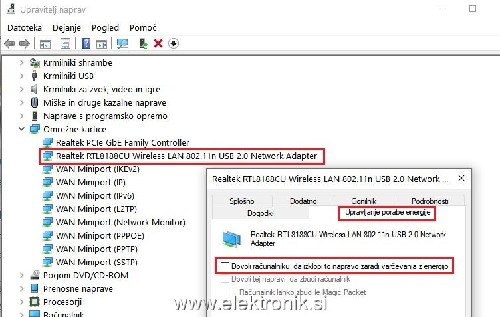

Odstrani tudi kljukico pri dovoljenju, da PC upravlja/izklopi kartico zaradi varčevanja z energijo.
Shrani, restart in test.

Kaj pa če izbereš fiksno standard g? Na istem koncu kot na sliki WIFI_power.JPG.
